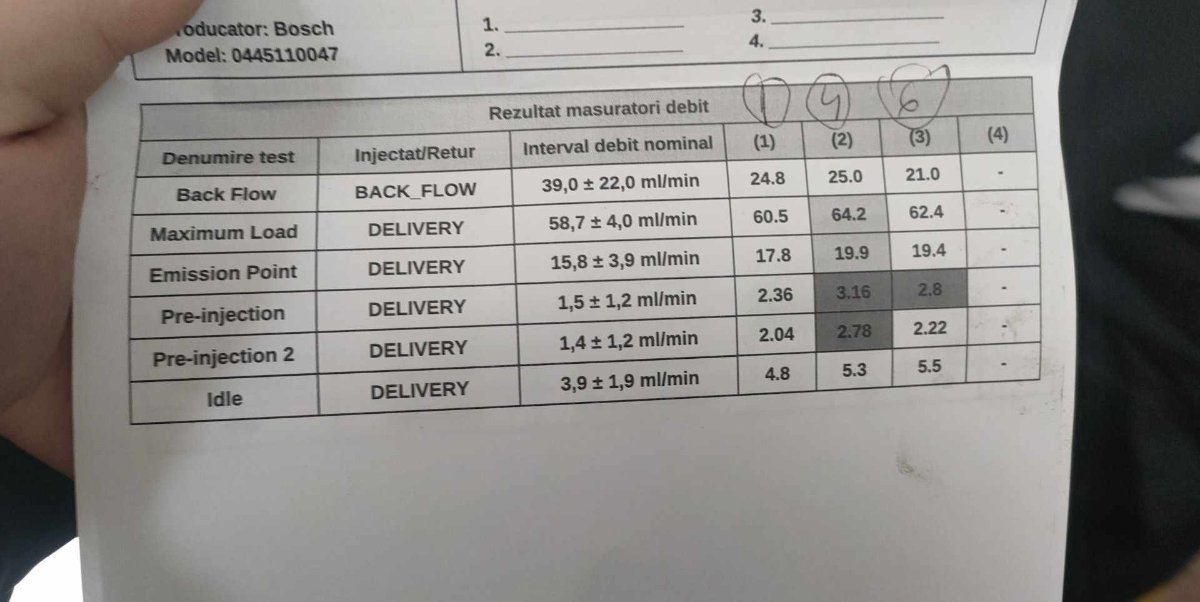

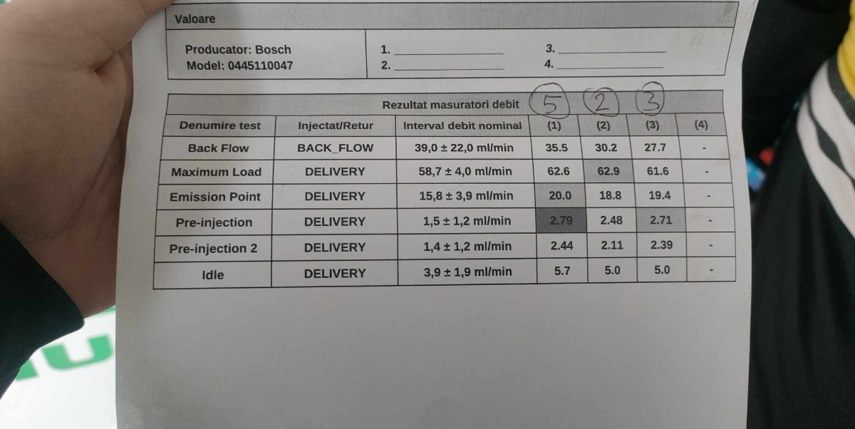

Da are momente când o pornesc și nu face nimic ... Si după 5 minute de mers mă opresc la un semafor sa zic și o ia razna și valorile la injectoare se schimbă aleatoriu... Injectoarele au fost trimise la verificare și omul spunând că sunt ok ... O sa atașez o poza că valorile ce mi le-a trimis el ! Mulțumesc mult

Aici îs valorile de la injectoare... Omul zice că sunt bune .. da nu știu ce să zic ..
