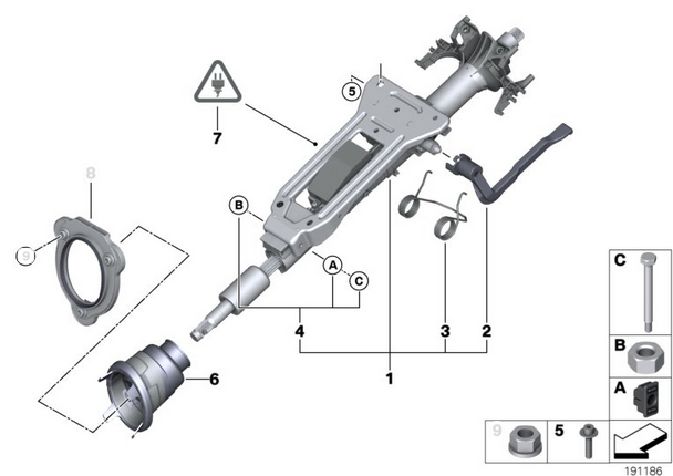

Aia din poza e coloana

Full electric nu inseamna wireless!
In atasamente aveti coloana de directie la un E90 facelift (2010) cu directie "full electrica". Partea electrica inlocuieste servomecanismul, nu si comanda soferului asupra casetei.
Are elemente metalice, caneluri si cruci cardanice.
Imi mentin parerea, zgomotele provin de la o imbinare din coloana.
