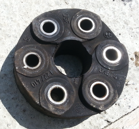

In primul rand schimba mecanicul! Flansa avea fisuri de ai schimbat-o? Pe elevator trebuia sa verifice suportul rulment intermediar, cruce cardan.
N-am schimbat inca flansa, e de pe net poza aia. Sincer nu stiu exact ce au verificat, am fost la vreo 3 pana acum, 2 mi-au spus de grup, dintre care unul si flansa si rulment intermediar.
