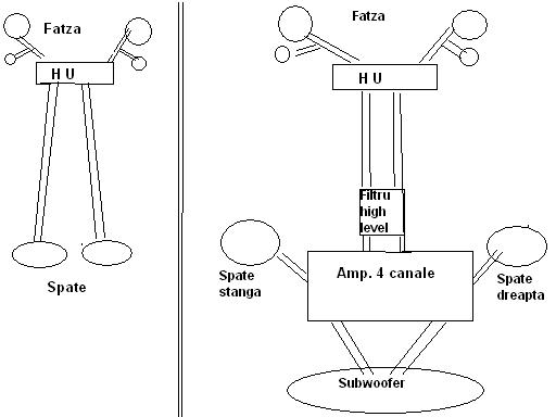

exact, anulezi boxele spate, daca iei amplificator pe 4 canale, cu 2 canale din statzie te intorci in boxele spate, dai volum mai redus in ele, o sa vezi ca ai reglaj de volum separat / ampu cu 4 canale are ieshiri fatza spate, ieshirea fatza o folosesti pe boxele tale originale, ieshirea spate, in punte, dai cu ea in subwoofer.
uite un desen, sa intzelegi mai bine cum ar veni.

dar poti sa iei de exemplu semnal:
boxe spate--->high imput(statie)--->subwoofer  fara sa treci boxele originale de pe spate pe statie, sa le lesi pe HU. ?
269378[/snapback]
cred ca asta e cea mai putin recomandata metoda. Sunt totusi niste impedante care se duc in ... :blink:
