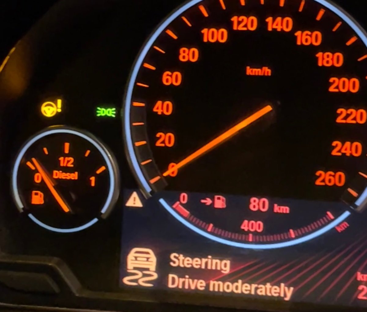

Va salut. Recent am o problema cu direcția pe spate. Dintr-o dată am primit in bord eroare: steering error și dsc error. Am pus mașină pe tester și mi-a dat următoarele erori:
480154- unitate control HSR anunță defecțiune
D02D47- interfață HSR - interfață comanda punte spate (50.0.2)
D015D0- interfață HSR- interfață comanda punte spate (50.0.2)
Menționez că am avut ceva probleme cu bateria, in sensul că am schimbat-o acum 2 ani, scrie că e cu gel, dar mi-a curs. Modulul, pe partea dinspre baterie a prins o culoare alba, bănuiesc de la acid. L-am desfăcut, dar pare in regula. Am incercat, cu diagnoza pe mașină, să scot cate o mufa de la cei 2 senzori aflați pe caseta din spate. Au rămas aceleași erori, fara a indica vreun senzor. Eu bănuiesc calculatorul HSR.
Dacă poate cineva să-mi de-a o idee în această problema

Salutare. După câteva luni a revenit eroarea. Am mers la același service, a împerea icm-ul cu hsr-ul, am mers la 4 km și a apărut iarăși după ce am virat maxim să intru în parcare. Cei de la service spuneau că poate fi modulul icm sau hsr. Mi-au recomandat sa schimb prima data icm-ul. De aceasta data nu-mi s-au părut profi. Dam cu banul sa vedem care modul e dus. Dacă mai are cineva vreo idee...
Salut! Aceeasi problema o am si eu , dar prima data mi-a aparut eroare pe unghiul rotlor din spate !
De 3 zile mi sau aprins 5-6 erori in bord ( volanul , abs, preseiune roti , nu imi mai pot selecta modurile de condus , volanul merge greu, frana de parcare cu galben  ) , am fost la cineva cu tester ISTA+ , si i-a dat eroare pe modulul HSR, nu mai comunica deloc cu ICM-ul masinii , a incercat o re-imperechere , dar nu merge deloc ... am comandat. Voi revenii dupa reparatie !
Am fost la trado, a reinitializat direcția, dar după vreo 2 săptămâni, aceeași eroare. Cred că trebuie să instalez pe laptopul meu ista sa pot reseta la nevoie...dacă are cineva din Iași ista și mă poate ajuta cu instalarea, plătesc deranjul

Mi-a instalat cineva ista pe laptop și am reinitializat direcția, volanul. Momentan văd că merge. Nu știu de unde provine eroarea. Ultima data îmi spunea că nu vede unghiul volanului
