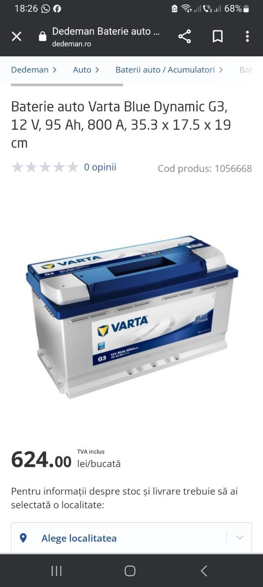

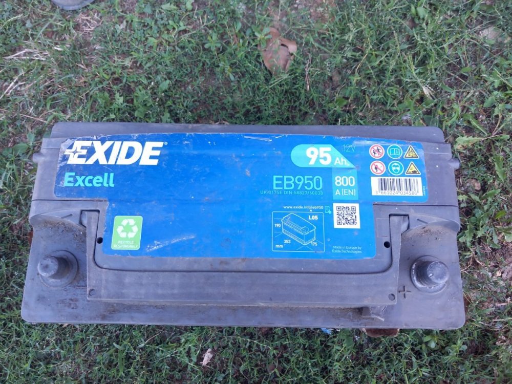

Buna ziua, poate sa îmi spună cineva dacă bateria Varta Blue Dynamic G3 12V 95Ah,800A fără AGM se potrivește pe BMW E 90 ?  Eu pe mașină ma avut Exide Excell fără AGM.
Se potriveste in conditiile in care dimensiunile (fizice) bateriei sunt aceleasi cu a celei vechi SI DACA BORNELE (adica Plusul si Minusul) sunt exact ca la cea veche.
Adica Exide-ul are borna de Plus PE DREAPTA, cum te uiti la baterie.. / la fel sa fie si la cealalta.
Apoi, daca bateria Exide te-a tinut suficient 7-8, 10 ani de zile.. bateria noua trebuie DOAR INREGISTRATA, nu codata. Codarea implica altceva.
Practic algoritmul vechi de incarcare al celei vechi, adaptat celei vechi pe durata vietii sale TREBUIE ACUM STERS (anulat, daca vrei..) si reinceput un algoritm nou care e deja preinstalat.
Ideal ar fi sa fie veridicat si starea alternatorului daca de el inca nu s-a ocupat nimeni.. dar cine face asta cand schimba bateria cu alta noua. 😉
Viata bateriei depinde cel mai mult de alternator. Daca acesta se strica trebuie reparat de urgenta sau inlocuit.
Edited by bimmer90f30
  • Love BMW 1
Ca sfat,evita Varta albastra (daca vrei Varta,atunci ia Varta Silver... sunt mai bune si mai durabile)
Eu iti recomand cu caldura ceea ce e si potrivit,si suficient si calitativ pentru masina ta...un Exide Excell EB 800 de 80 Ah (CCA 640 A).
O gasesti la A...k...a acum cu 455 lei (nu vreau sa fac le publicitate si sa iau bataie 😉
Poti pune si  Exide Premium EA 900 de 90 Ah ( CCA 720 A),dar nu e necesara,e moft...
