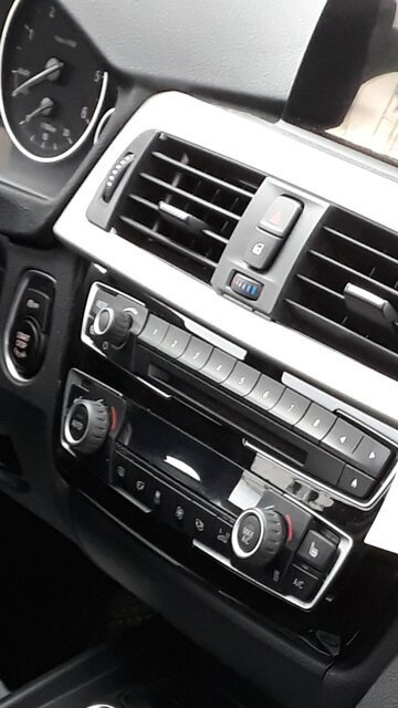

Iese aer rece pe grila prin mijloc mai iese cand ai cald in masina? Desigur ca intreb de F si G.
@Romulus nu la Celsius ma refeream. Ziceqm de alte modele, ca au din grad in grad.
@ADRIAN HD m-a lamurit; la berline se regleaza temp. mai precis.

La F48 S-drive temperatura se modifica cum am zis mai sus: 18, 19, 20, 21, 22..  Are consola de fabrica. Acuma, nu mai conteaza. Era o curiozitate.
Faza cu aerul rece pe grila din mijloc ma intereseaza cel mai mult. Eu nu am ma vazut rotita de rece/cald, dar daca zici ca la ID7 si ID8 se poate din meniu, o sa tin minte sa aibe urmatoarea masina.
Edited by bimmer90f30
Confirm! E SOOPER rotitza magica! Atunci cand urca temperatura CPU imediat isi face simtita prezenta.
Dar temperatura pe cat o reglezi (stanga/dreapta si vara/iarna)?
Si recircularea? Recircularea cum o setezi? IN, OUT sau AUTO?
Dar pe aia din spate ii poate bucura o gura de aer rece iarna can' nu mai po' de cald in spate?
Tot din ID7+ se face? Ar fi fromos sa pastreze traditia.. s-a pastrat!? Eu recunosc ca pana la topicul asta nu m-am gandit sa trec ventilatia din "tunel" pe rece cand e cald la picioare. Asta dupa 12 ani.. si sa vad ca baga aer ca si in fata. 🤩

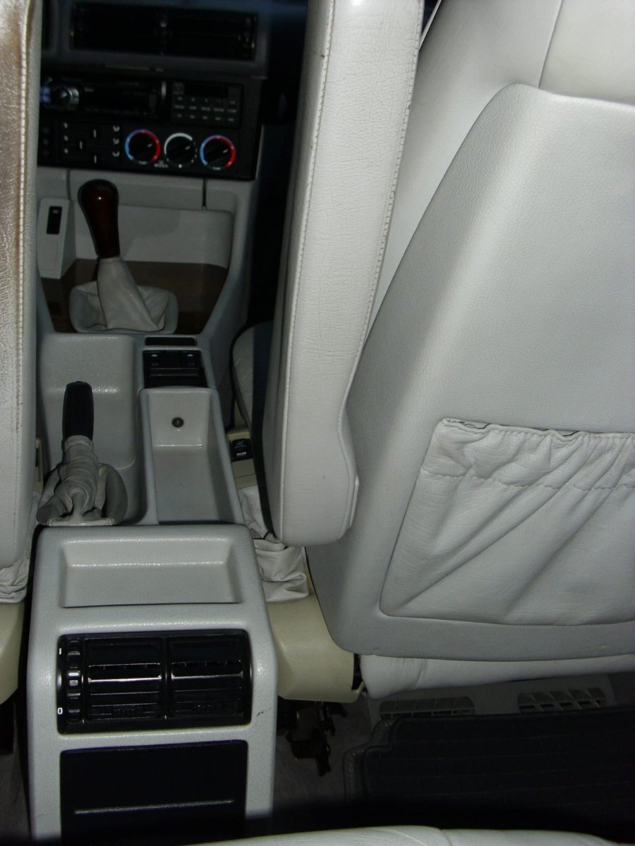

Sa revenim la tehnic acum: ventilatie aer rece separat aveam si la "epava " mea de E 34 si asta prin 2009,asa ca nu ma da pe spate la masini mai noi.Chiar si in spate...
Cat despre busonul de golire al radiatorului,eu nu dau jos intercoolerul pentru asta ci IL DAU DRACULUI pe boul care l-a pus acolo.Imi e mai usor asa.
Referitor la spatiul din E 39 si e90,eu nu pot sa judec asa aspru pentru ca sunt asa mai xxl  dar ergonomia le e39 mi se pare super...oricum,e chestie de gusturi
Asa se facea la E 34  IMG-20180731-WA0020.thumb.jpg.9bc91bddb3766006af5f61e3c410cf5e.jpg https://youtu.be/2cc48g7wLSg?feature=shared
