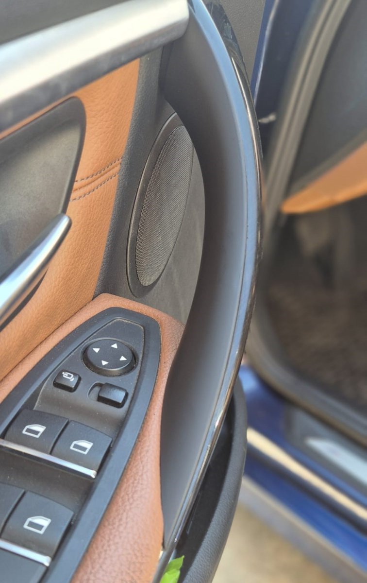

Am gasit pe net niste manere interioare care, zice vanzatorul, se aplica peste cele actuale si se potrivesc perfect. Deci nu ar fi nevoie sa demontez fetele de usi.
”Set 2 manere interioare BMW Seria 3 F30 F31 Seria 4 F32 F36 / maner interior
Vine montat peste manerul usii, nu trebuie demontat nimic.
Se potriveste perfect.
Merg atat pe usile din fata cat si pe cele din spate.
Este fabricat dintr-un plastic de calitate, care nu se va deteriora precum cel original.
A vazut/auzit cineva?
Set 2 manere interioare BMW Seria 3 F30 F31 Seria 4 F32 F36 Bucuresti Sectorul 2 • OLX.ro
Imbraca foarte bine manerul si plasticul e de calitate. Dupa 2-3 zile nici nu iti mai dai seama la prindere, ca manerul e ceva mai gros. De văzut cum se comporta in timp.
Iti dai seama ca sunt luate de pe AlieExpress...le-am si gasit de altfel, 60-80 de lei.
