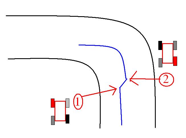

La masinile cu rwd e simplu de supravirat, dar ce ne facem cand masina e FWD ?
Pai sunt mai multe metode de supravirat si cu FWD. La VTM/VTC zice ca soferul e dreptaci (o "arunca" din frana de mana) sau stangaci (o arunca din balans).
Daca cu frana de mana implica o mai buna cunoastere a masini si o frana de mana pusa la punct (eventual scos butonul de oprire- ca nu ai vrea sa iti ramana blocata daca nu apesi cat trebuie pe buton, si in momentele alea numai de apasat cum trebuie pe buton nu iti arde) cea cu "balans" e mai usor.
Metoda se rezuma usor oarecum: Stanga frana, dreapta gaz sau invers dupa caz. Sunt convins ca nu ati inteles nimic din fraza de mai sus si acum va ganditi oare ce mai zice si nebunul asta...pai sa spunem mai pe larg. Metoda se bazeaza pe
"dezechilibrarea" masini, mai exact pe repartizarea greutatii pe axe/roti.
Am atasat o poza ca sa fie mai usor. Cu albastru e traseul pe care in parcurge masina ...unde vedem cele 2 puncte. Cand se ajunge in punctul 1 soferul o sa actioneze SIMULTAM volanul spre dreapta (e vorba de o smucitura, sa nu va inchipuiti ca o sa rotiti de volan ca la parcare - e vorba de 40grade sa zicem- MASINA abia daca isi schimba directia de mers) si o sa apese puntin frana (doar piscata). Astfel din cauza franarii puntea fata preia o MAARE PARTE DIN GREUTATE iar din cauza virarii rotile din partea stanga preaiau de asemenea o maare parte din greutate...concluzionand...roata din stanga fata trudeste din greu(vezi roata rosie din desen) ...avand pe dansa mai mult de 50% din greutatea masini ( normal are 30-35%) . Urmeaza momentul 2 cand viram concomitent stanga si apasam aceleratiia ....gandind analog ca in cazul unul - o mare parte din greutate o sa se duca pe stanga spate....iar din jocul asta de distribuire a greutatii pe roti masina o sa supravireze frumusel tinuta doar din gaz(acceleratie) - prea mult gaz-> masina tinde sa se indrepte - prea putin gaz -> masina tinde sa faca o "piureta" :) :) ....numai sa ai gaz cat cuprinde, ca placere vine de la sinel. vedeti la masinile mai slab motorizate ca trebuie mai mult indemanare.Exista riscul sa o iei in balarii, pt ca din cauza lipsei de putere, fata nu o sa mai traga spatele cum trebuie...si o sa iasa o maaare piruete(am folosit niste termeni mai populari,sper sa nu fiu blamat). Eu de exemplu la masina mea sunt nevoit sa franez cu calcaiul ca sa nu coboare din ture...ca altfel ma paste decorul.
AH....sa nu uit....daca tot vreti sa incercati...cautati curbe mai largi la inceput .De exemplu cum vi de la rond de la cosbuc prin fata pe la Casa poporului si vrei sa faci stanga sa te duci la pod la B.P. HASDEU...acolo noapte e liber si e o gramada loc. Tineti cont ca daca nu aveti cine stie ce amortizoare sport sau masina nu e prea rigida, o viteza de 60Km/h e ok la inceput. Nu uitati sa decuplati ESP :) :) ...si sa purtati centura. Cand o sa am timp o sa fac si niste filmulete cu chestii de astea.....360 cu frana de mana si continuare...and so on :).
