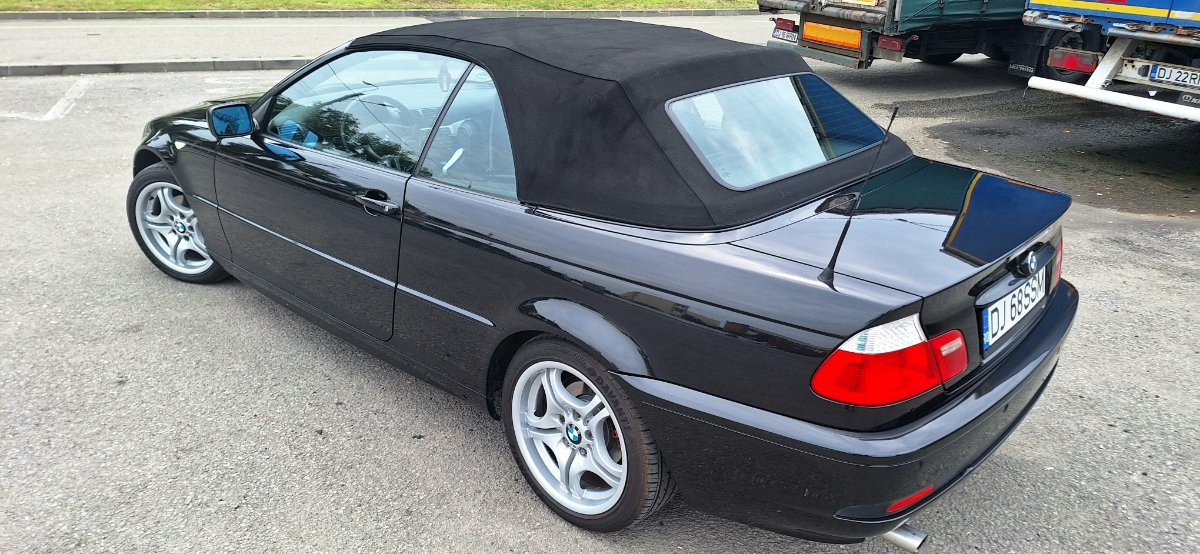

Cand renuntasem sa mai caut (aveam un buget mai limitat si nu gaseam nici in Ro - pfff, numai samsarite, nici in Ge), intr-o vineri dimineata pe la 7.30, la birou, am deschis laptopul pe ebay si am vazut-o pe Cenusareasa, sehr schon mi-a sarit in ochi, eram fara ochelari. Placut, trimis mesaj (tot fara ochelari, june ma simteam), primit destul de repede mesaj, sunat dupa sedinta de la 10, batut palma in 20 minute, peste 2 saptamani plecat dupa ea. 19 ore dus, 15 intors, pe roti.
Masina nu era perfecta, in realitate arata un pic mai rau decat in poze: bara fata trebuia clar refacuta (am schimbat-o, pana la urma), scaun sofer cu urme de uzura, jante cam lovite, stanga fata mai rau (motiv pentru care am mers cu 90-100 mai bine de jumatate din drum pana s-a mai reglat un pic din centrifugare). Avea, in schimb reparatii la motor, complete, fara pierderi de ulei sau scos fum, discuri si placute noi. De asemenea, TUV cu 0 probleme in iulie.
Prima problema aparuta in tara, senzor O2, inainte de catalizator, rezolvat prin inlocuire (cum a dat de benzina romaneasca a crapat).

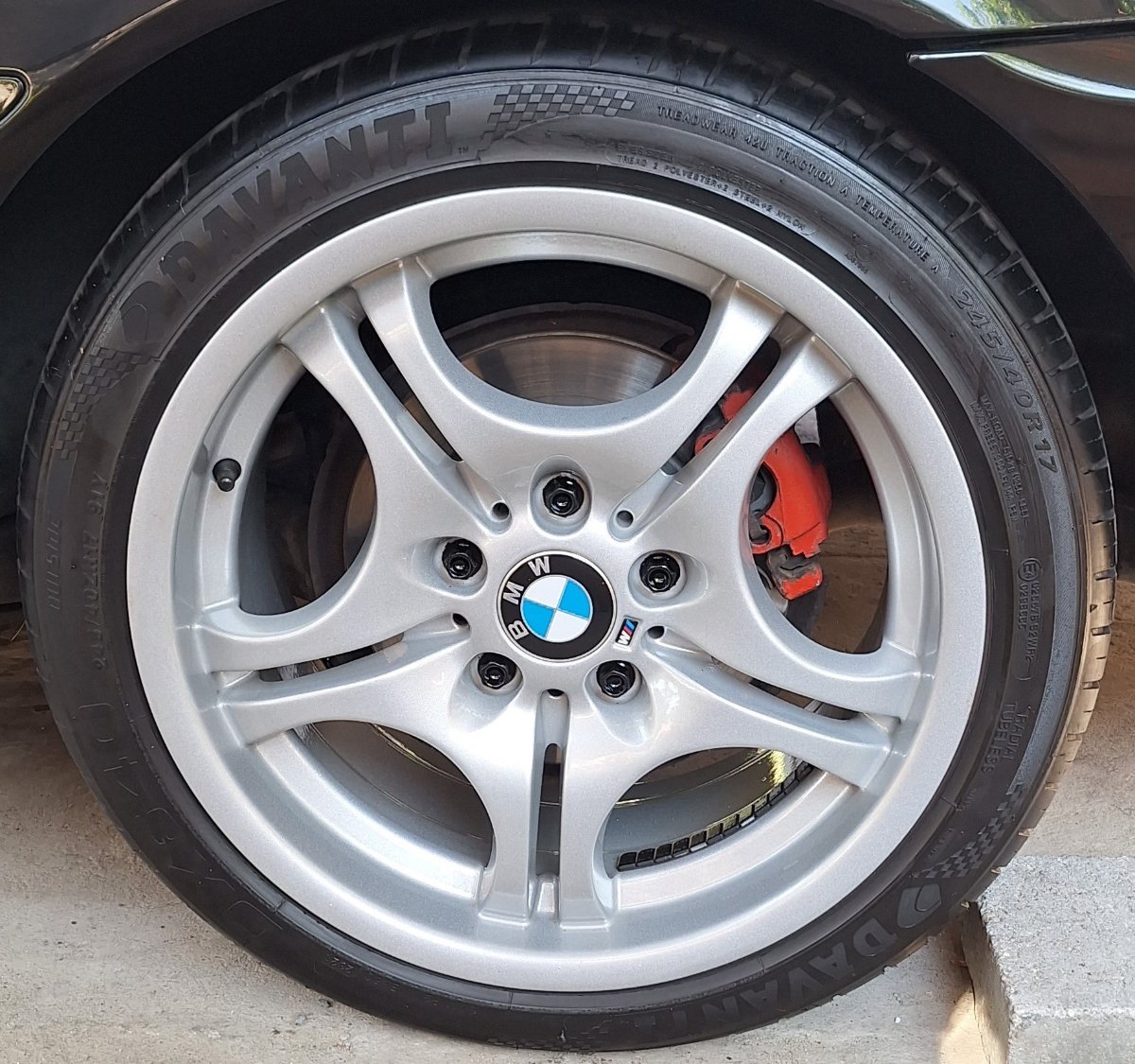

Ce am facut la ea, pana acum: senzor O2, jante reconditionate total, anvelope vara noi, bara fata inlocuita, reconditionare scaune fata, caseta de directie (cea veche cred ca trebuia doar gresata in rest era ok, o am si acum), capete de bara, normal, brate, chit reparatie etrier spate dreapta si pompita spalator faruri care picura. Prelata dedicata, a rezistat 1 ora, a facut-o catelul praf, o alta prelata doar pe softtop si, piesa de rezistenta, garaj nou. A aparut un pic de rugina in aripa dreapta fata, am cumparat deja aripa, probabil la primavara o voi vopsi si monta.
Masina functioneaza perfect, motor si mecanica, interiorul mai are cateva mici imperfectiuni (spatele scaunelor), exteriorul are 2,3 mici imperfectiuni. Una peste alta, dupa 17 ani, masina arata si ruleaza incredibil.
A avut un singur proprietar in Germania, o doamna pe care am gasit-o ulterior pe fb, mare fana de decapotabile ( a fost a 3 a si ultima ei decapotabila, probabil, acum are un e46 325i, sedan, tot negru). Nu a vrut sa-mi raspunda la mesaje (probabil era foarte suparata ca a dat masina), eu nu am luat masina direct de la ea ci de la un minidealer care este posibil sa o fi fraierit (polonez la origini). In schimb, tipul respectiv, cu mine, a fost super sincer si super ok.
In rezent, masina sta in garaj, am reinnoit asigurarea acum 3 zile, o plimb doar in weekend, pe carosabil exclusiv uscat (nu a vazut apa, de cand o am,  decat la spalatorie). Piele hidratata periodic, ceruita lunar, etc, ce sa mai, o rasfatata. Am facut furori cu ea la ITP, in septembrie, patronul innebunise cand a vazut-o. Ceruita si pe dedesubt, asa a zis cand a verificat-o (chiar l-am rugat sa fie sincer cu tot si sa-mi faca itp pe bune).
