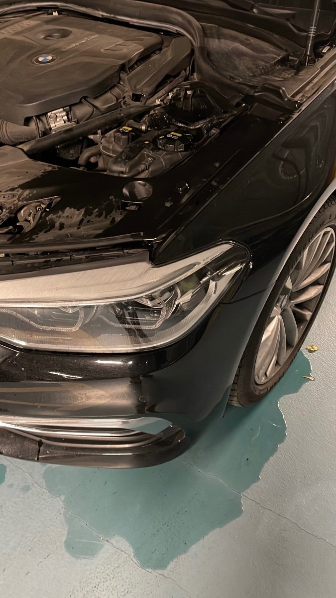

Recent ,imediat după ce am oprit mașina, am sesizat un sunet de apă clocotind,aburi ieșind de sub capota și imediat balta din poza … după ce s a răcit din ce văd furtunul ce duce din vasul de expansiune mare spre motor e rupt ,tot antigelul din vasul mare scurs,cel din vasul mic plin; menționez ca îmi apăruse cu 2 sapt înainte în bord low coolant și am completat cu bmw lifetime coolant 87. A mai pățit cineva așa ceva ?! Probleme cunoscute la circuitul de răcire/conducte de proasta calitate /pompa/ termostat etc la acest motor ?
p.s.1 absolut toate reviziile au fost facute in reprezentante bmw.
p.s.2 trebuie s o și scot de la -2 s o ia platforma , presupun ca nu stric nimic daca adaug antigel și o pornesc la rece 5 min s o scot din parcare.

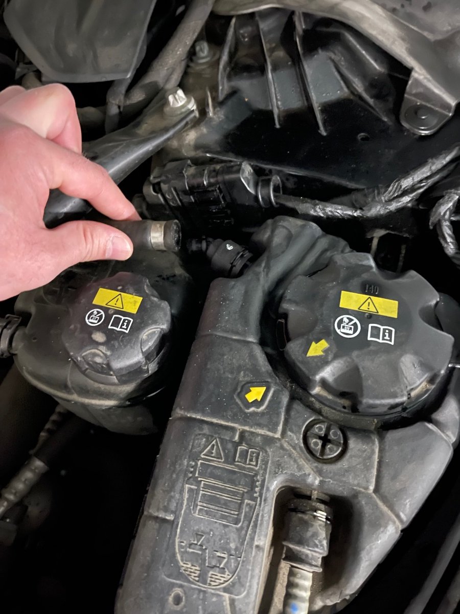

Chiar acum scriam aici . Da , acelasi furtun , dar la mine s-a spart undeva in partea de jos unde intra in motor , iesea doar abur de sub capota si sub era balta . E o problema cunoscuta la b48, la b58 mai rar dar tot acelasi furtun pica.
Am scris mai in detaliu aici @Catalin330d daca te intereseaza  :

Daca masina mai este in garantie nu te costa nimic tractarea .
Nu prea are ce sa fie in afara de acel furtun .
