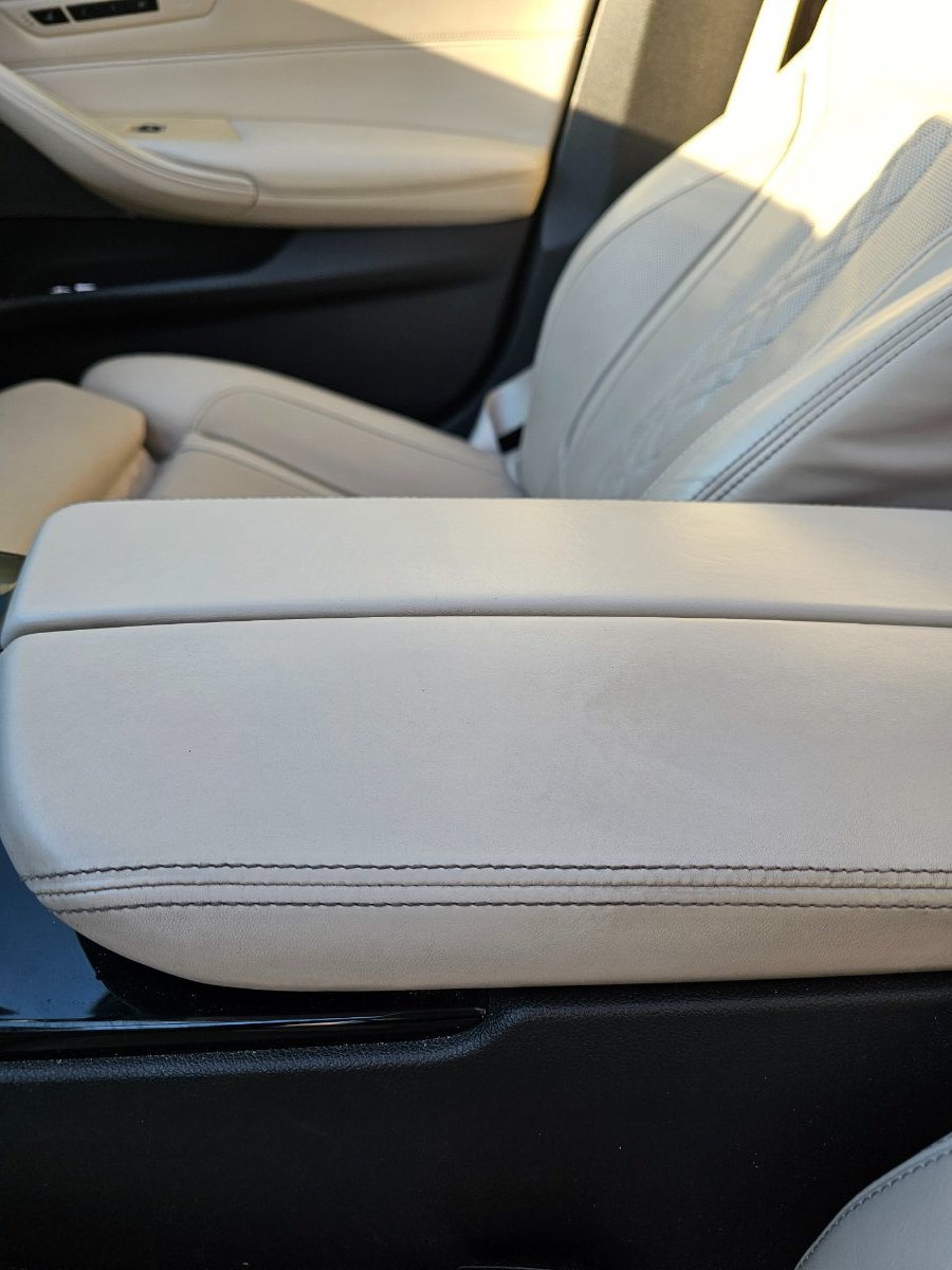

@Romulus uite aici piele Dakota curatata cu Koch Chemie Pol Star. Mentionez ca inainte era ft lucioasa, masina avand vreo 180.000km si pielea necuratata vreodata.

Nu era asa murdara, singura poza cu un before/after doar pe cotiera, unde se poate vedea putin (stanga curatat si dat cu protectie). Acum alunec prin scaun si tre sa tin strans de tot volanul :)) dar miroase frumos si arata mai bine per total, cred...
