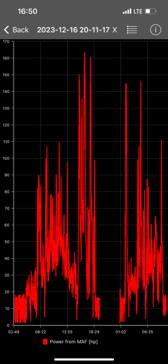

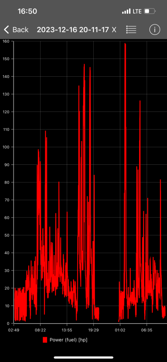

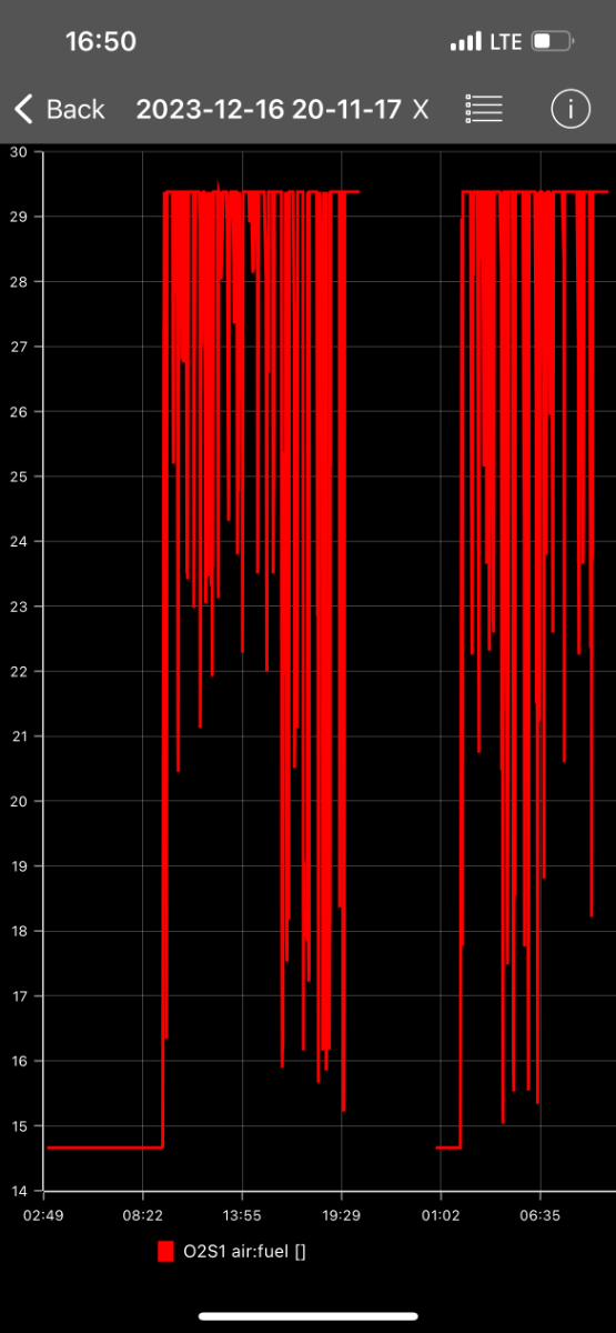

Salut! recent mi-am luat un e90 lci 320d 184hp și parca am impresia ca nu trage de toți caii sau doar mi se pare , când am luat-o la scurt timp s-a aprins filtrul de particule cu următoare erori (452A și 4D4D) din căutările pe care le-am făcut am descoperit ca aceste coduri erau mai mult niște notificări de înlocuire a filtrului , verificând astfel presiune care trece prin el ( 5-7 m/bar) fiind una bună am resetat lifetime-ul lui , alte erori nu mai are , am verificat și unele valori pe o diagnoză mobilă pe care o am (pozele mai jos) și îmi apare ca puterea măsurată cu senzorul MAF ar fi de 165hp , posibil să fie vreo problemă pe undeva sau doar mi se pare😂 ?
