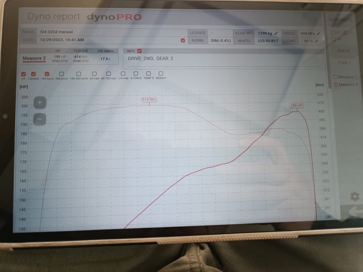

am un f34 325d de 218hp manual, am fost la un tuner in Craiova in vederea unui soft. Acum la prima citire i a iesit in treapta 3 415 si 196 sau 200hp, apoi in treapta 4 196hp si 400nm , el spune ca problema asta a intampinat o cand e problema la injectoare in rest toate valorile ii dadeau bine, mecanicul a zis sa fac un test la rece fiind injectoare piezo, la rece valoarea lor a fost cea din poza de mai jos si zice ca e ok . Eu tind sa precizez ca m am dus cu masina cu 37 de grame soot in dpf si dpf ul are urmatoarele valori de mai jos in test. Voi ce ziceti de unde credeti ca ar putea fi problema ? Softul nu l am facut pana nu o pun la punct masina. Tin sa precizez ca acum 1 luna am curatat admisia schimbat clapete, toate electrovalvele de la turbo, furtune vacum turbo plus altele irelevante la 🙂 problema de o am

Legat de dyno: unde ar fi problema? Ca a dat valori putin diferite in treapta 3 si 4? E ceva absolut normal. Si de la run la run se va schimba deoarece creste temperatura in admisie

Ideea e ca zice ca produce mult mai putin decat zice fabrica 218hp si 450nm si vede un drop de cuplu in jurul valorii de 3500 am valori si la cald si incarcarea dpf ului

Intradevar @WIN60,multe F-uri dau mai putin. Dar stiu ca a si postat ca in general la diferente mari (cum ar fi o diferenta de 20CP de ex) arata si faptul ca ar fi niste probleme la mijloc (admisie colmatata, DPF incarcat/infundat etc) si aici sunt de acord vazand cum a raspuns masina mea pe dyno la el.

Ca referinta las fisa dyno de la masina mea si corectez ce am zis mai devreme, 408nm a dat stock, nu 418.

A pornit regenerarea in seara asta fara sa ii dau eu din ista, problema nu stiu unde e am egr si racitor nou de 1 luna, electrovalve si vacumuri noi, galerie curatata acum 1 luna si schimbate clapetele , tunerul a zis ca totul este in parametrii rl suspecteaza doar injectoarele, mecanicul a scos inj din ecuatie tinand cont de valorile din ista, ce ziceti voi ? Ce credeti sa fac, acum dupa regenerare sa mai incerc un dyno cu el ? Sa trimit dpf ul la odorheiu ?
aici e poza pe dyno cu pierdere putere

Eu zic sa refaci dyno-ul cu DPF-ul regenerat. Eu sunt destul de convins ca de acolo ar fi problema, te-ai dus cu el ft infundat la dyno.
In caz ca va fi acelasi rezultat cu dpf-ul dupa regenerare, atunci ar merge o curatare. Poti sa trimiti acum valorile de presiune dupa ce si-a facut regenerarea?
LE: Acum am vazut poza de pe dyno, wow, a scazut enorm cuplul, pare ca ar fi strangulata :))

Aia e problema si de aici supectarea lui la injectoare, sa fie de la dpf sau injectoare , sa incerc sa mai fac un test (alti bani alta distractie dar nu e problema) ce pot sa verific ? Masina mie unul nu mi se pare ca trage de 218 hp cum zice fabrica si se pare ca am dreptate.
