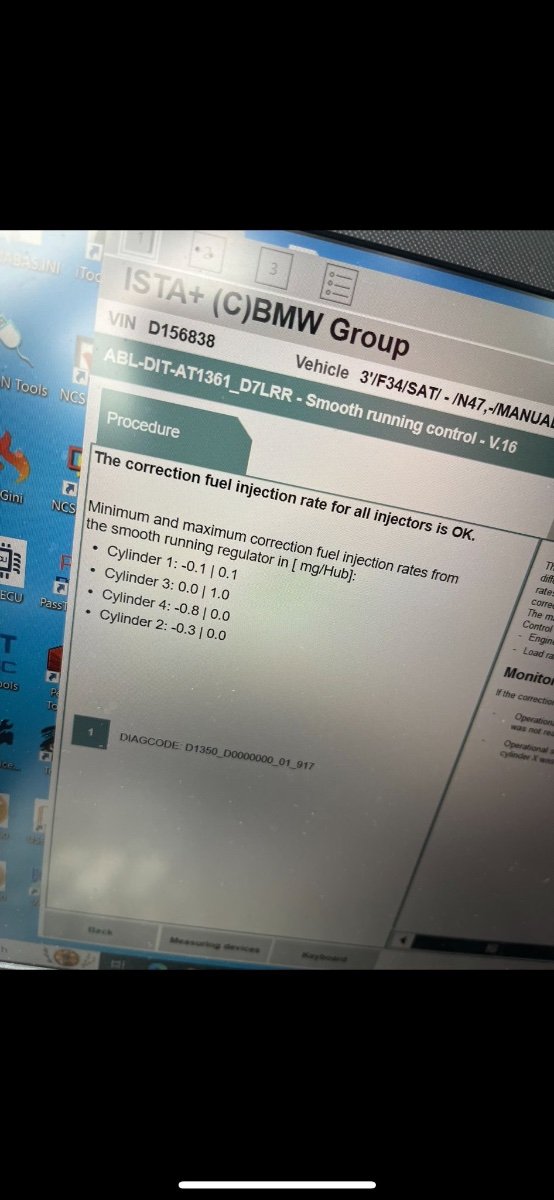

Salutare all, de cand a venit frigul am observat o chestie tare dubiooasa, dupa ce scade relantiul de la 1000 (socul) la 800 am un tremurat cateva min 1-2 , am pus testerul sa vad cum sunt injectoarele si am urmatoarea valoare, suportii motor sunt schimbati. Valorile scad la 0.1 dupa ce se incalzeste motorul. Mecanicul imi zice ca nu sunt de speriat valorile dar masina tremura . Voi ce parere aveti.
Un injector face figuri.. așteaptă să se agraveze puțin treaba dacă nu ești sigur, însă cilindru 4 are cam mare valoarea. Ai pus asta de cum ai pornit mașina sau ai mai stat câteva minute cu motorul pornit înainte să vezi pe test?
La cald nu contează valoarea.
Cilindrul 3 este cel cu probleme, unde valorile sunt +1.0, deci sunt pozitive. Cilindrul 4, care e pe negativ, compenseaza doar.
Piezo costă maxim 100 euro de injector recondiționarea.
Edit: acum am văzut ca inj nr 3 are valoare 1.0. Acela este cu probleme cum a zis colegul mai sus, mi a scăpat.
Daca pui testul din prima secundă a pornirii poate să crească și mai mult, însă intr o zi poate sa fie perfecte iar după 1-2 zile sa facă urat.. mie așa mi a făcut vreo 8 luni pana au crăpat de tot.
Recomand recondiționare doar în nr.3 pentru început, nu e vorba de bani, însă nu are rost să umblii la injectoarele care sunt bune.

Sa il trimit doar pe acela sau sa cumpar altul reconditionat ? Sugestii pt reconditionare service uri , vad ca parerile sunt impartite. Ideea e ca am 2min de tremurat destul de urat , vibreaza toata masina

Nu merită la cat costă nou, iar nu merită să cumperi doar unul, poate să pice altul, de aia varianta cea mai bună este recondiționat.
Sunt firme care lucrează sub formă ca îl dai tu pe al tău și îți dau ei altul recondiționat, asta ca să nu mai aștepți până ți l fac pe al tău.
Sa fi dus oare si softul la accelerarea caderii lui sa zic asa ? Sa fie ceva in neregula la soft ?
https://autobro.ro/cautare-piese-auto?search=13537823462
1389 lei cu injectorul tau la schimb. Eu asa iti recomand, fara reconditionare pe la noi.

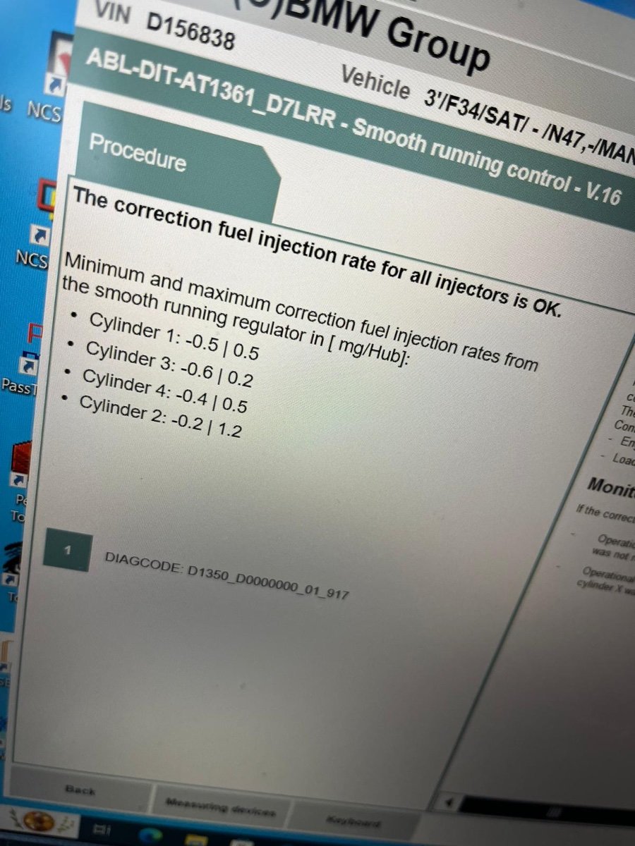

Cred ca o sa merg pr unele deja reconditionate cum ai sugerat. O intrebare, acel tremurat sa fie de la injectoare sau altceva ? M am tot uitat pe net la diverse filmulete si tacane injectoarele si tot nu tremura masina cum tremura a mea . Ma bate gandul daca tot o bag in service sa fac mai multe sa nu stau cu masina pe bara de mai multe ori.

O sa mai pun maine dimineata ista si sa vad cum lucreaza si clapeta egr
1 minute ago, srb_alex said:
La ce valori ai la injectoare eu zic ca nu are rost sa te gandesti la inlocuire. Daca a sarit peste 2 atunci sunt probleme. Verifica sa nu ai vreo bujie arsa!
Asta nu ar trb sa dea erori pe ista ? Nu am nici un fel de eroare. Oricum o sa incerc sa duc masina la mecanic saptamana de urmeaza.
25 minutes ago, srb_alex said:
Daca nu ai erori inseamna ca problema nu este acolo. Si eu zic la fel sa verifici egr-ul.
Egr ul cum am zis nu are 6 luni de cand l am schimbat, e oem deci nu cred ca a crapat. O sa verific clapeta cat inchide si deschide pe tester. Plus ca daca ar fi din el presupun ca nu ar face doar 1-2 min . Multumesc de sugestii.
