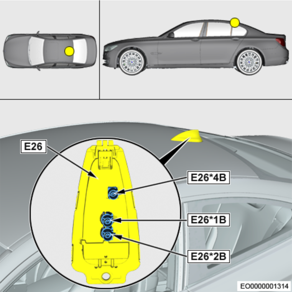

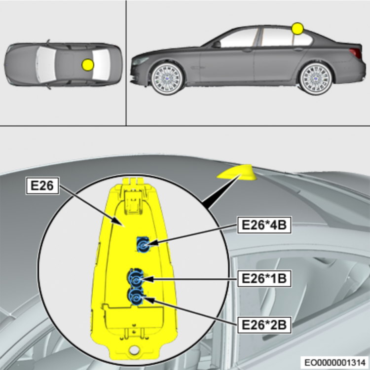

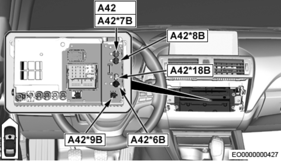

Masina ta are NBT, antena GPS este conectata direct la headunit de la conectorul E26x4B (codita de rechin) pana la A42x9B (headunit). Vezi attach.
Cablul este coaxial si are conectori fakra de culoare albastra la ambele capete.
Cel mai simplu este sa cumperi o antena aftermarket cu conector fakra, gasesti pe emag la 60 RON, are acelasi tip de conector si o poti lega direct la headunit provizoriu, o scoti pe un geam si o pui pe masina (are baza magnetica), mergi 2-3 km pe un drum care stii ca este prezent pe harta, nu pe camp sau intr-o parcare de supermarket si vezi daca se actualizeaza pozitia.
Iti recomand sa verifici si in meniul de service starea antenei GPS, functie de ce scrie acolo pot fi alte rezolvari.
