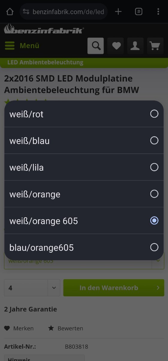

https://www.benzinfabrik.com/de/led-auto-innenraumbeleuchtung/led-ambientebeleuchtung/7975/2x2016-smd-led-modulplatine-ambientebeleuchtung-fuer-bmw?number=B803818
Uite aici, 12 bucati ai nevoie daca vrei sa schimbi toate luminile din fiecare usa. In cazul in care vrei doar banda, 4 bucati.
Din dreapta alegi culorile pe care le vrei.

Multumesc. Sa vad daca am inteles.
Deci ca ca schimb doar banda din toate usile, (fara becul din portiera, sau la scrumiera) 4 bucati sunt necesare. Iar culoarea pe care o s-o aleg este orange 605( portocaliul original BMW) care din ce am inteles de la tine, mai are si culoarea alba.
Pai vezi ca sistemul OE nu este cu banda de LED-uri. Spre exemplu lumina ambientala din usa, cea lunga de sub trim, are de fapt un light guide, un element din plastic transparent, iar in capatul acestui "tub"(lightguide) se gaseste un modul cu LED-ul orange in cazul default. Tu scoti din acel modul PCBA-ul OE si il inlocuiesti cu acesta de la benzin... La fel procedezi si in cazul celorlalte. Solutiile OE sunt de genul asta. Nu stiu daca vei gasi la vreun brand ca luminile ambientale sa fie realizate cu benzi de LED-uri. Eu lucrez in domeniu, iar in prezent avem multe proiecte de la producatorii de camioane, gen Scania, Renault/Volvo, Daimler pt genul asta de lumini ambientale. Toti lucreaza la noile generatii de camioane care vor aparea in urmatorii 2/3 ani, iar versiunile premium vor avea acelasi iluminat ambiental ca si la un S-Klasse. 🙂 Si nu, nu glumesc deloc. Toti isi doresc fel si fel de lumini ambientale sau de contur care sa scoata in evidenta anumite elemente din interior. Va fi nebunie. Ce voiam sa spun e ca si aici, la fel ca si la S-Klasse daca tot am adus aminte, luminile ambientale (indirect illumination) sau contour lights (direct illumination) vin tot cu genul asta de sisteme optice, lightguide-uri, iar in capete se regasesc modulele cu LED-uri RGB de aceasta data 🙂 Vor fi mai smechere camioanele astea decat un F10
