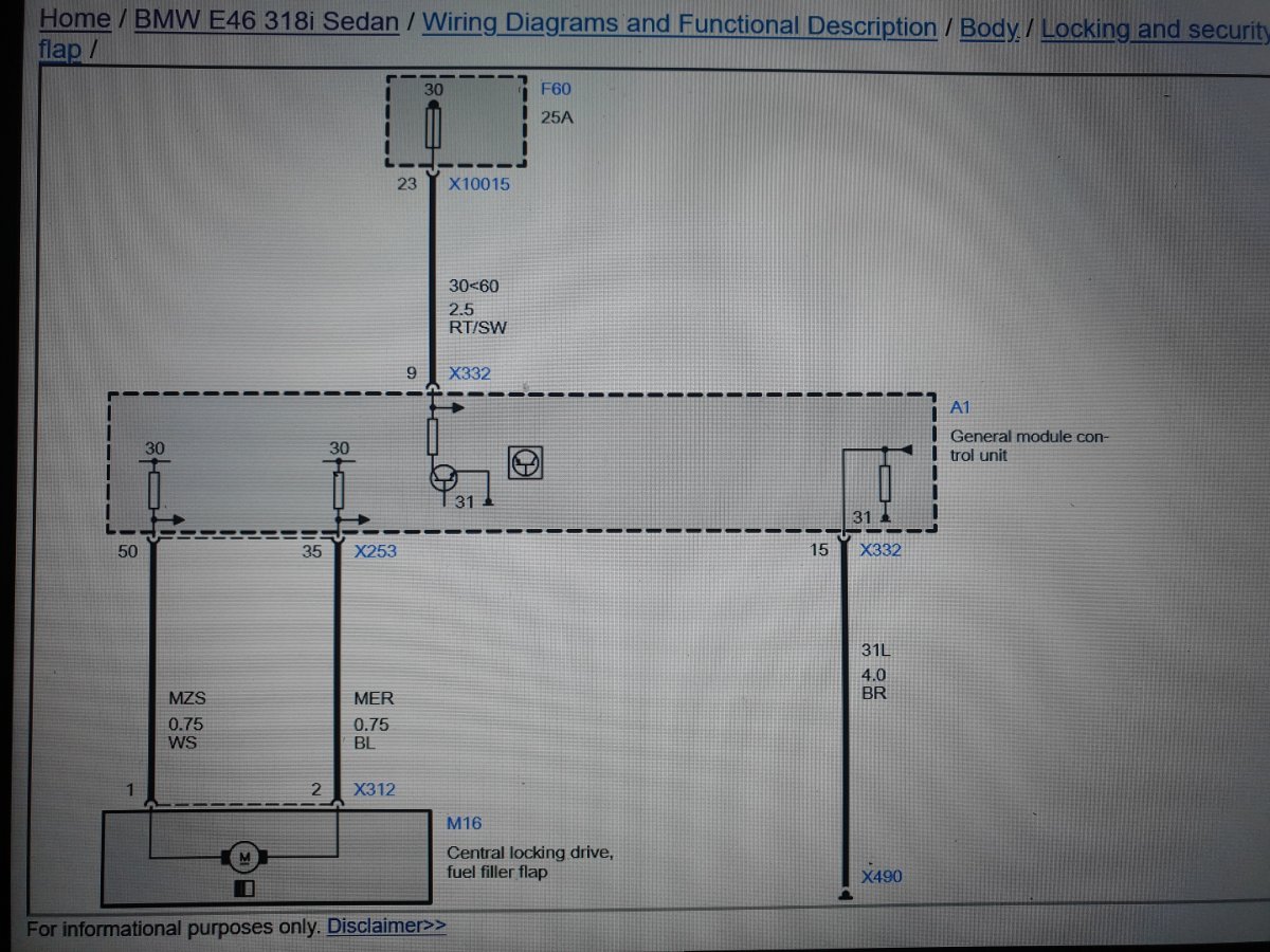

Daca tot mai treci pe aici, ce esti dispus si ai incredere ca poti sa cauti sa mai rezolvi la masina, desigur in legatura cu problema ta?
O sa caut sa vad ce gasesc ca si schema electrica a masinii. Pune aici si ultimile 7 caractere din VIN.
Uite mai jos circuitul Central Loking Drive, Fuel filler flap.
A1 este General Control Unit si se afla in in spatele torpedoului si in conectorul ce arr 54 de conexiuni si e negru acolo gasesti cablurile ce se duc spre motor. Pinii 35 si 50 din conectorul din A1 dupa cum vezi in poza prezentata.
Siguranta 60 de 25A ai verificat? Bine aia e siguranta principala a modulului.. ar trebui sa nu mearga multe alte lucruri in masina sa se arda aia.
