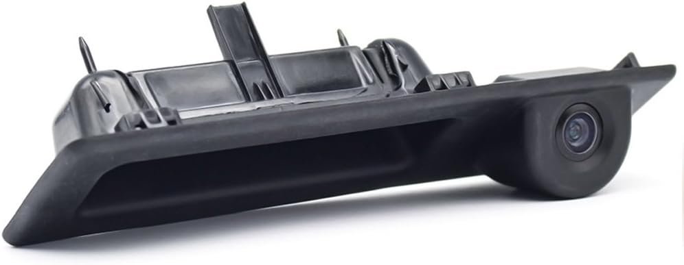

Salut,
Am un F31 din 2013 cu navigatie nbt si senzori de parcare fata spate ,dar m-ar interesa sa ii pun o camera de marsarier ca cea din imagine.Intrebarea mea este se poate face asa ceva DIY ? daca da, de ce anume as mai avea nevoie?
Tin sa precizez ca am un laptop cu ista si cablul necesar si mai am si bimmercode pe telefon cu obd .
Va multumesc anticipat.
Salut, nu te ajuta cu nimic ista , bimmercode, pentru a face retrofitul respectiv, ai nevoie de esys.
Pe langa asta, modul , cablaj, camera. daca lasi seria aici, ne uitam cat e de greu cablajul respectiv..

Seria este WBA3K31010F747284
Edited by BeastFRX
Pentru seria ta de sasiu este necesar kit-ul de camera TRSVC si anume:
66 21 2 361 833 - kit retrofit camera spate
66 53 9 232 797 - suport pentru modulul TRSVC
61 11 8 710 559 - wiring kit camera
61 12 6 814 793 - wiring kit portbagaj
66 53 6 994 555 - control unit reversing camera
Instalarea presupune o manopera de 3-4 ore si programare/codare.
