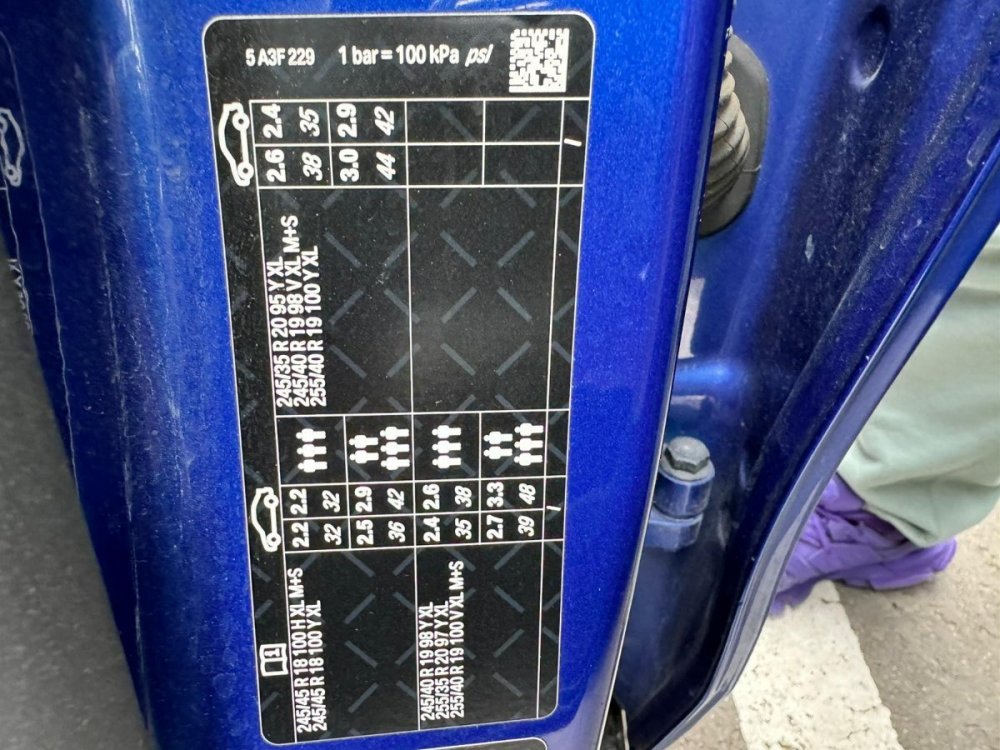

Si eu am crezut prima data ca e ceva gresit, am luat dimensiunile din CIV apoi am verificat si pe stalpul masinii si acestea sunt dimensiunile ...

  On 1/12/2024 at 5:53 PM, minu94 said:
Poti sa faci o poza la stalpul masinii? Scuze, dar doar sa ne asiguram. Conform a ceea ce ai zis tu, ai avea diametre total diferite fata spate, which is not ok for xDrive

Pe stalp la tine, din ce vad eu scrie sa fie toate identice. De aia nu gasesti. Acum ce ai tu pe masina, intra in toleranta, adica sunt foarte asemanatoare, dar din nefericire, tot nu cred ca e ok pentru xDrive.

Uita ce scrie in carte. Pe stalp scrie clar, toate 4 sunt la fel, nu ai diferite pe fata si pe spate.
Iar la tine pe stalp absolut toate sunt XL. NU ai optiune fara XL.

Ok, deci pot pune fara probleme 255/35/20 x4 sa inteleg
Si ca sa recapitulez, pentru iarna ai doar optiunile astea (pe toate patru rotile acelasi tip de anvelopa):
245/45/R18 100H XL M+S
255/40R19 100V XL M+S
245/40R19 98V XL M+S
Repet, la fel pe toate cele 4 roti.

Nu ai optiuni pentru R20 pentru M+S
