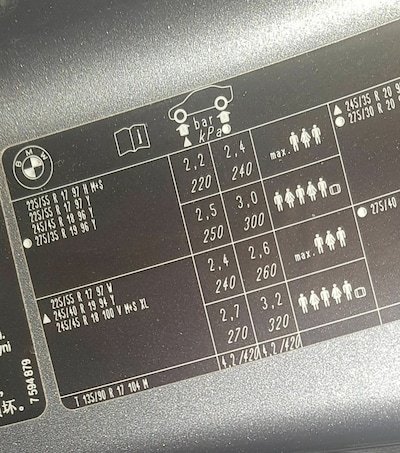

That is so weird, nu am mai vazut asta la xDrive pana acum. Si ciudat ca pe stalp zice ceva si in CIV si configurator altceva. E ft interesant. Sa fi schimbat sistemul de xDrive la astea mai noi?
Dimensiunile din CIV sunt ca cele de pe stalp, le am trecute si pe cele de 18 si 19..
Mare atentie la eticheta de pe stalp.In cazul de fata nu exista marcaj fata spate (cerc sau triunghi care sa indice dimensiunea care trebuie pe fata si care pe spate) deci la acest model rotile trebuie sa fie la fel si pe fata si pe spate (aceasi dimensiune).
exemplu
Edited by tzucul
  • De acord! 1
la xDrive configuratorul este clar: diferenta dintre circumferinta rotilor din fata fata de circumferinta rotilor spate trebuie sa fie cat mai aproape de zero in procente sau intr-o diferenta limita foarte mica.Altfel cutia de transfer iti aprinde martorul la bord iti ia din putere sau merge supratensionata in scurt timp se strica.Exemplu: 245/45/19 fata cu 275/40 19 spate sau 245/40/20 fata cu 275/35/20 spate.
 Celelalte dimensiuni sunt pentu roti identice fata spate adica 245/45/19 si fata si spate.
 Alta varianta este ca bmw -ul nu este XDrive. si atunci se accepta dimensiuni atipice fata-spate
  • De acord! 1
