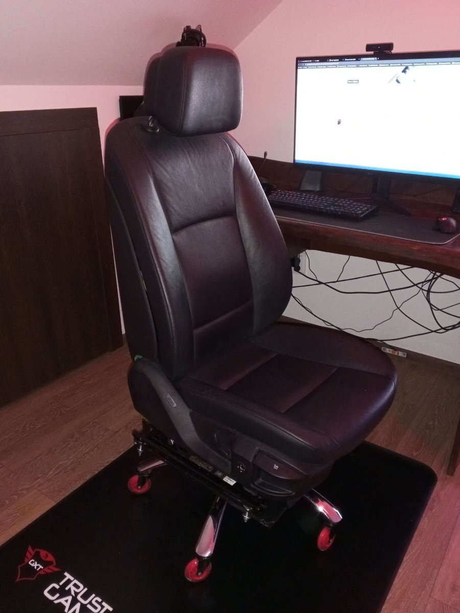

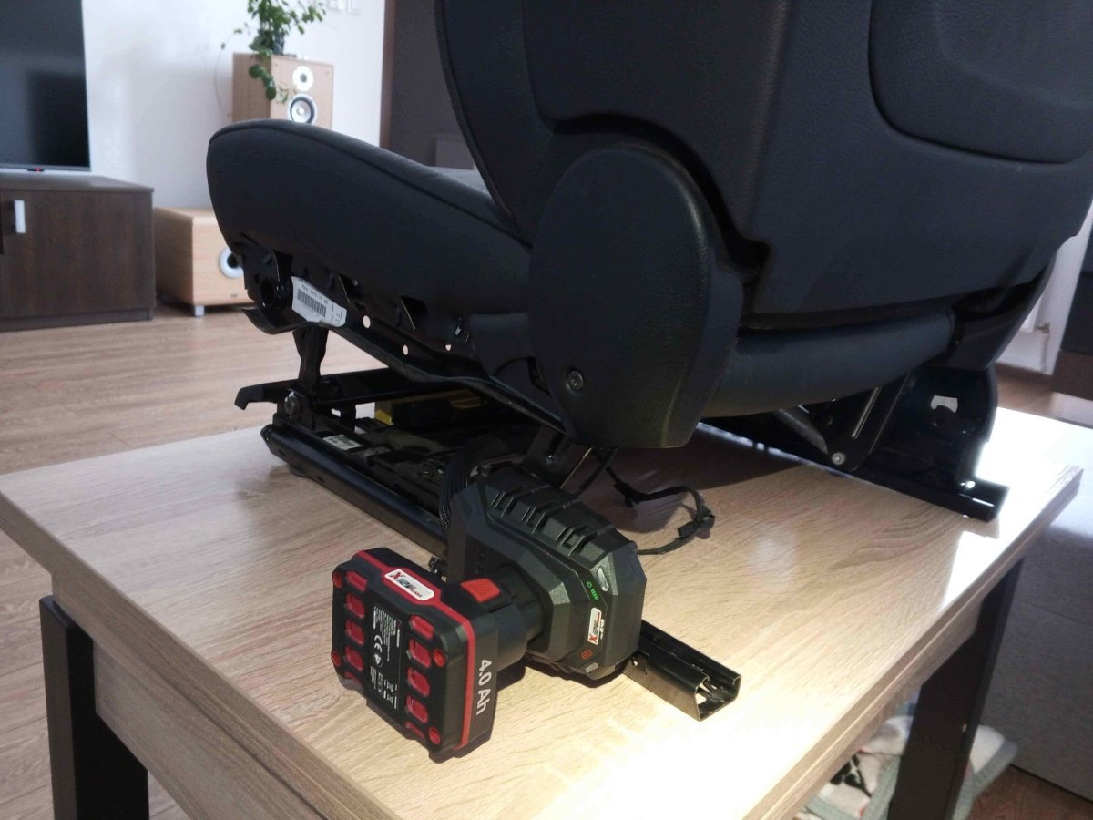

De curand am cumparat un scaun (din partea pasagerului cu calculatorul mic) de f10 semi electric cu dorinta de al modifica pentru birou si nu reusesc sa fac ajustarea lombarului sa functioneze.
Toate butoanele functioneaza corespunzator in afara de lombar. Am cautat tot felul de diagrame pe net, dar sunt foarte putine si nu se potrivesc culorile.
Daca stie cineva culorile firelor care alimenteaza butonul si compresorul pentru ajustarea  lombarului va rog sa ma ajutati! Las si poze cu toate firele! Am mufa cu firele din podea originala!
Va multumesc!

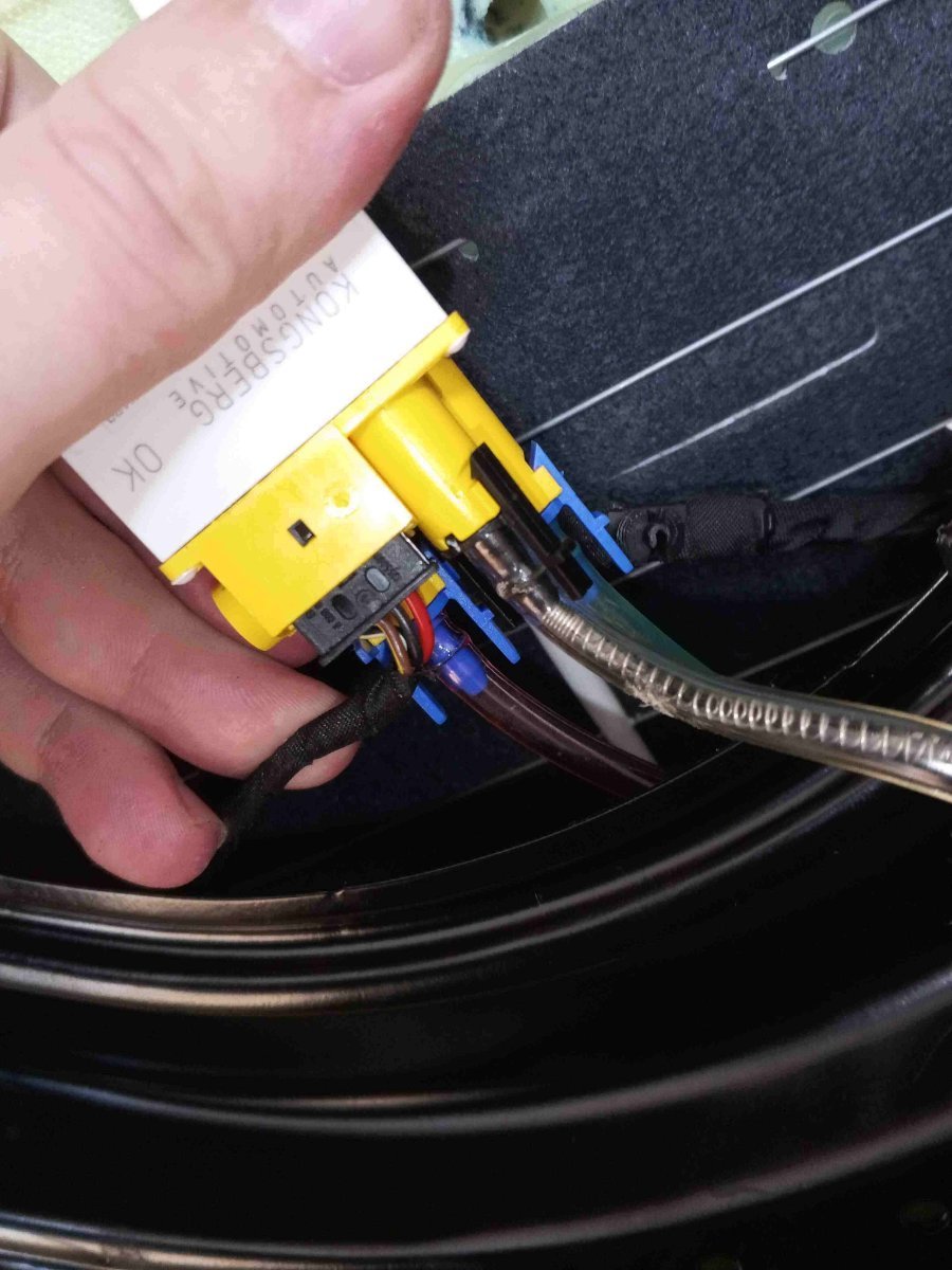

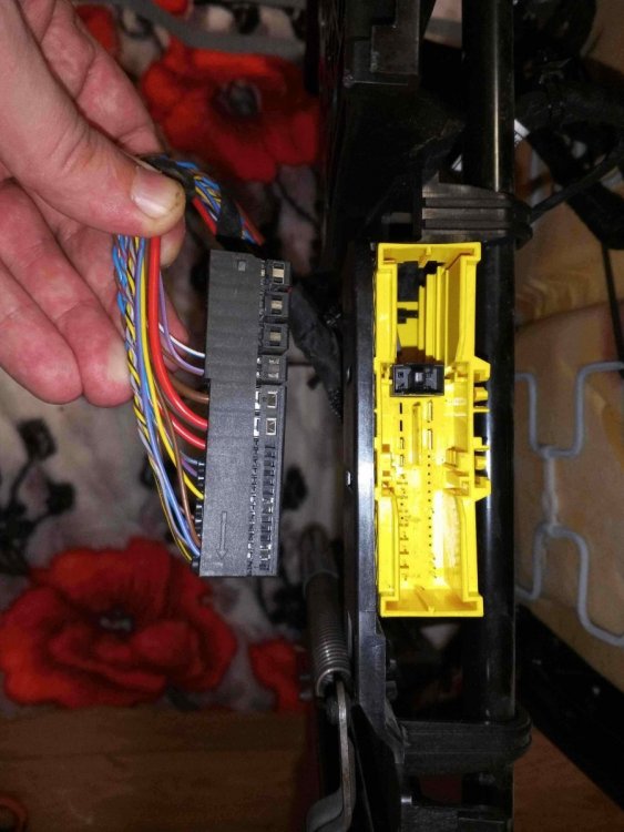

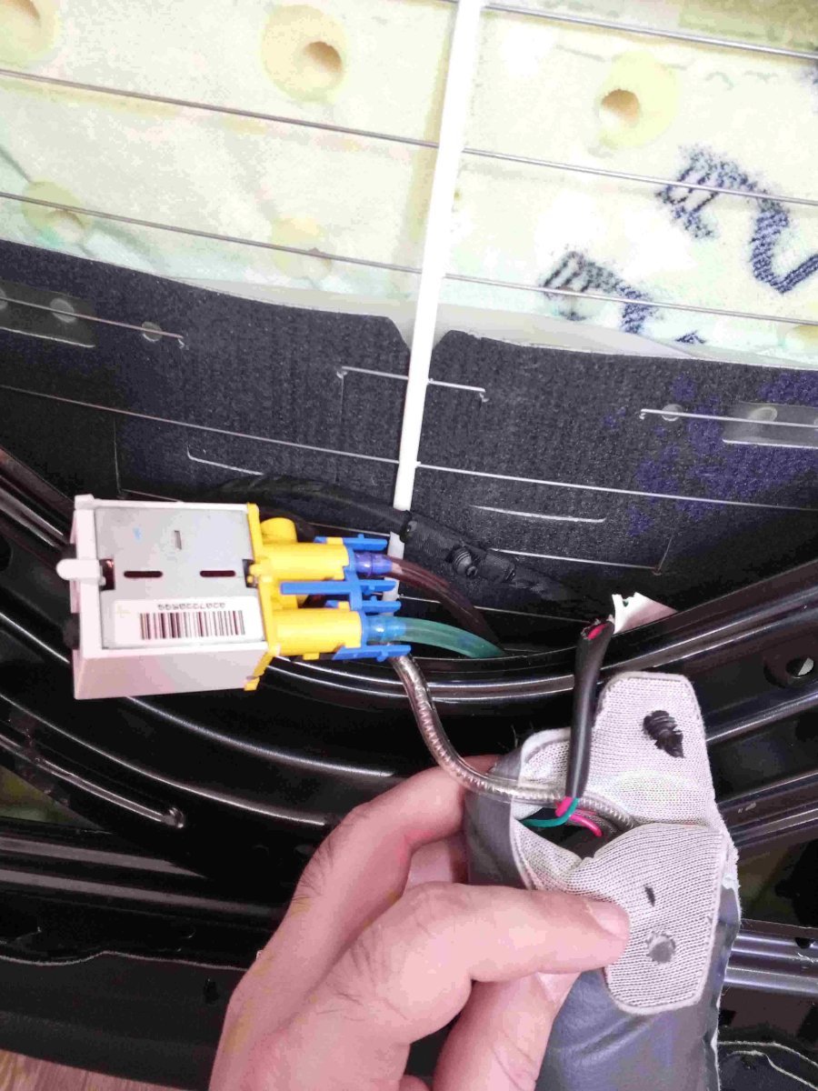

Pun si poze cu mufa din ambele parti poate ajuta !
Am incercat si asa....Incalzirea merge....ajustarea spatarului si pe inaltime merge....numai lombarul nu reusesc sa il fac sa functioneze! Stiu ca doua fire trebuiesc legate intre ele( firul de la buton + si plusul de la compresor + un maro GN ground...
Ceilalti pini....

1 hour ago, iamz4th100 said:
Nu e pinul 1.Am tot incercat!
100% e pinul 1 plusul, poate lipseste masa sau e defect lombarul
P.S. la tine in poza vad maro subtire in aer...
Edited by zeronoo
Dupa cum vad eu in video parca nu am fir pe PIN 1...Pleaca Albastu/maro direct din PIN2 si Maro din PIN3. Cred ca asta era problema....nu aveam alimentare pe PIN . @zeronoo te rog daca poti verifica! Oare pot sa scot Albastru/maro cu tot cu camasa metalica "mama" sa o mut la PIN 1 ? Stiu sigur ca lamela mare(PIN 16 este GN).
