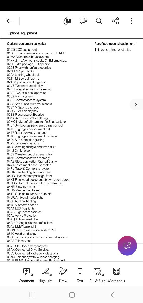

Trebuie să ai opțiunea S3KA - Acoustic confort glazing, care a fost trecută când am comandat mașina. Poți verifica dotările cu factura sau un decodor de vin, de ex. mdecoder.com. Se aude șuierat, dar la peste 200

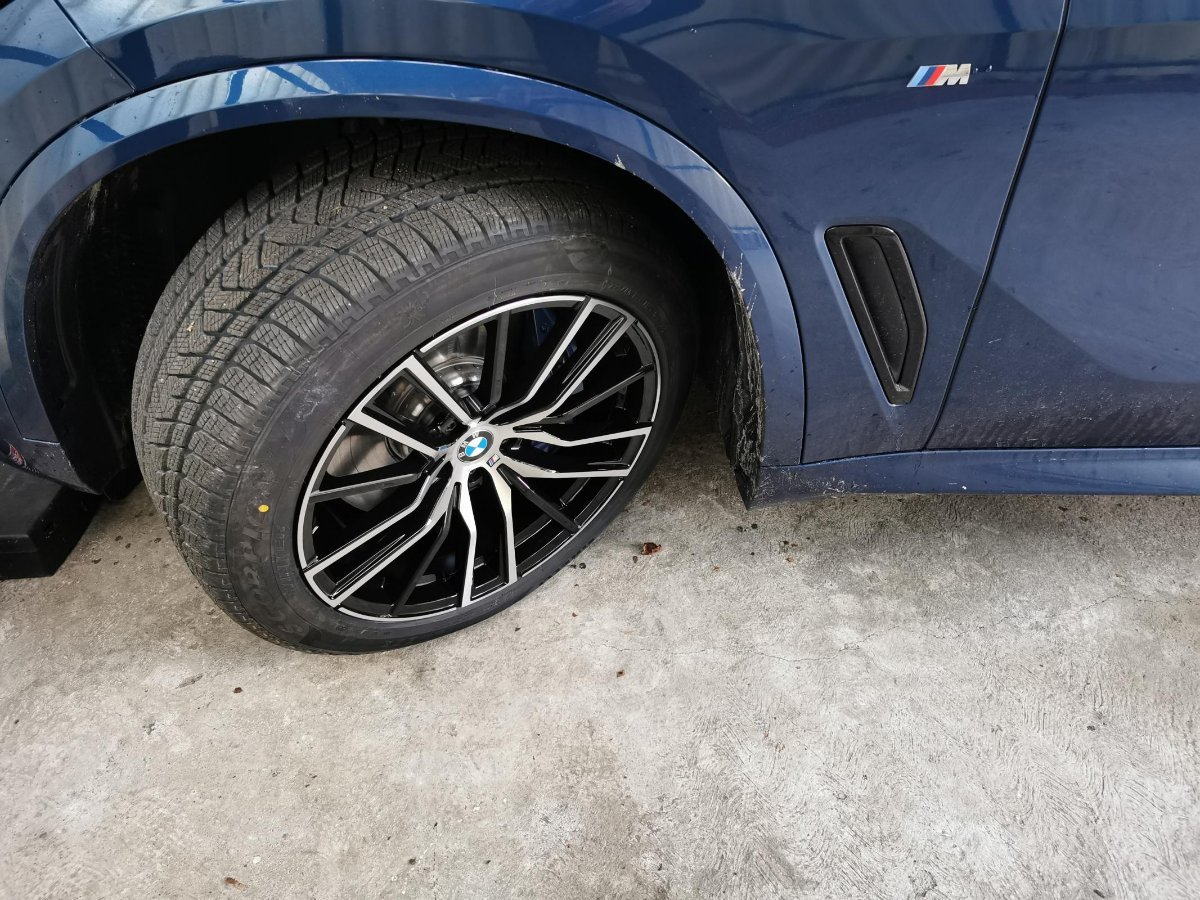

Dada scrie în opțiuni. Geamuri duble tot ce trebuie...sa fie zgomotoasa de la cauciucurile de iarna? Sunt rsc uri pe 21

Salutare, se pare ca este, am cauciucuri pe 21 rsc uri...e posibil sa fie de proasta calitate și sa fie atât de zgomotoase? Eu vin de pe un seria 3 din 2009, și ma asteptam sa fie măcar la fel de bine antifonata masina. Dar după 130 am Impresia ca sunt cu geamurile deschise.

Da. Si dacă nu sunt RFT, cum mi-am pus eu, profilul produce zgomot la viteze de peste 180.
