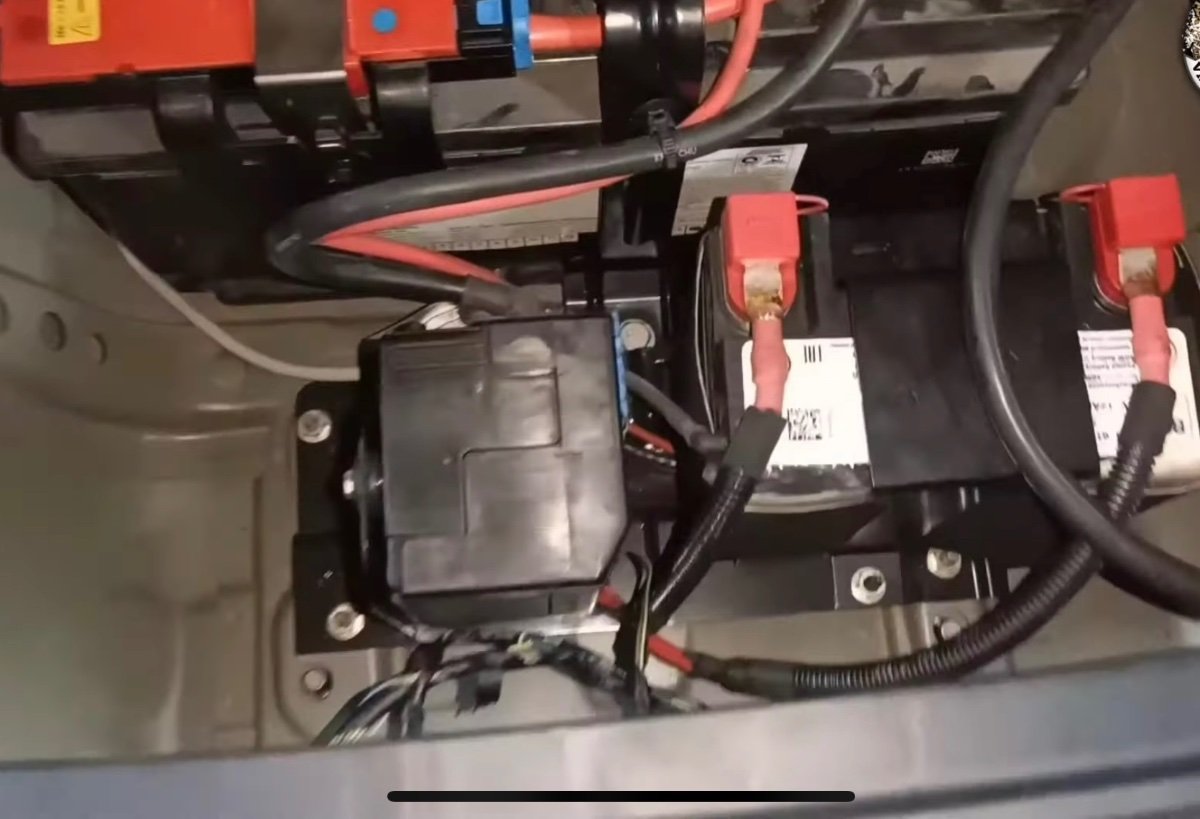

Da, e pt integral active steering in general pe masini grele, ca e pt caseta fata ca e pt cea spate nici nu conteaza, rezolvarea e aceeasi , schimbarea ei.
Pe g30 daca ai caseta pe spate ai automat integral active steering deci ai bateria aia auxiliara, ca este pt caseta fata ca este pt cea de spate, rezolvarea e aceeasi, schimbarea ei, acum ca tu ai citit care exact din ele e pe 24v si care nu bravo tie, bine ca am aflat si eu 100% mereu avem de invatat.
Dar ai inteles ideea mea, aceea baterie e pt directie, cu ea terminata ai erorile pe care le are colegul nici nu conteaza pt care din casete e.Bateria arata exact ca in poza pusa de tine.
Daca el are caseta de 24v trebuie sa schimbe bateria auxiliara. Vezi in portbagaj daca ai.
Iti vireaza pe loc mult fara sa invarti mult de volan? Daca da, e posibil.sa ai caseta pe spate si posibil pe fata pe 24v, nu stiu cum e la f10 dar la un service usor si ar da seama

Nu am intrebat degeaba din start daca ai baterie auxiliara. In 90% din cazuri problema e de la ea la casetele pe 24V si eroarea ta. Verifica data de fabricatie a bateriei, daca are peste 5 ani vechime...schimb-o.
Pai daca e vorba de cea din portbagaj..nu am baterie auxiliara.
