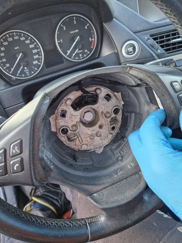

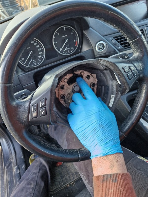

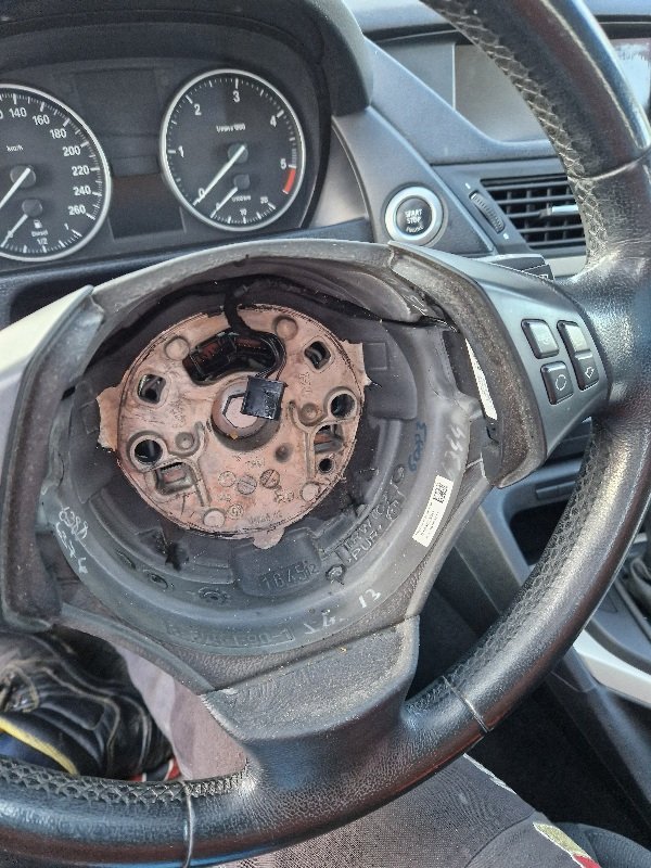

Oke, poti sa faci si poze cu airbagul scos si vedem cum arata acolo. Tin pumnii!
Salutare !
Am demontat Airbag-ul. Mufa pare in ordine...tot nimic ! Nu se aprind comenzile si nu functioneaza !
Alte sugestii va rog ?!
Trebuie sa demontez volanul si spira ca sa vad codul?
Sa inteleg ca este cel mai probabil din spira?
