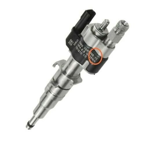

Eu as pune bujii NGK si schimbat injectorul cu ultima revizie ( in cazul in care toate sunt ultima revizie), altfel trebuie schimbate toate cu ultimul index.
Momentan s-a rezolvat problema.
Dar, de curiozitate, cum aflu ce index au cele existente? Cei de la service dau comanda in functie de VIN
