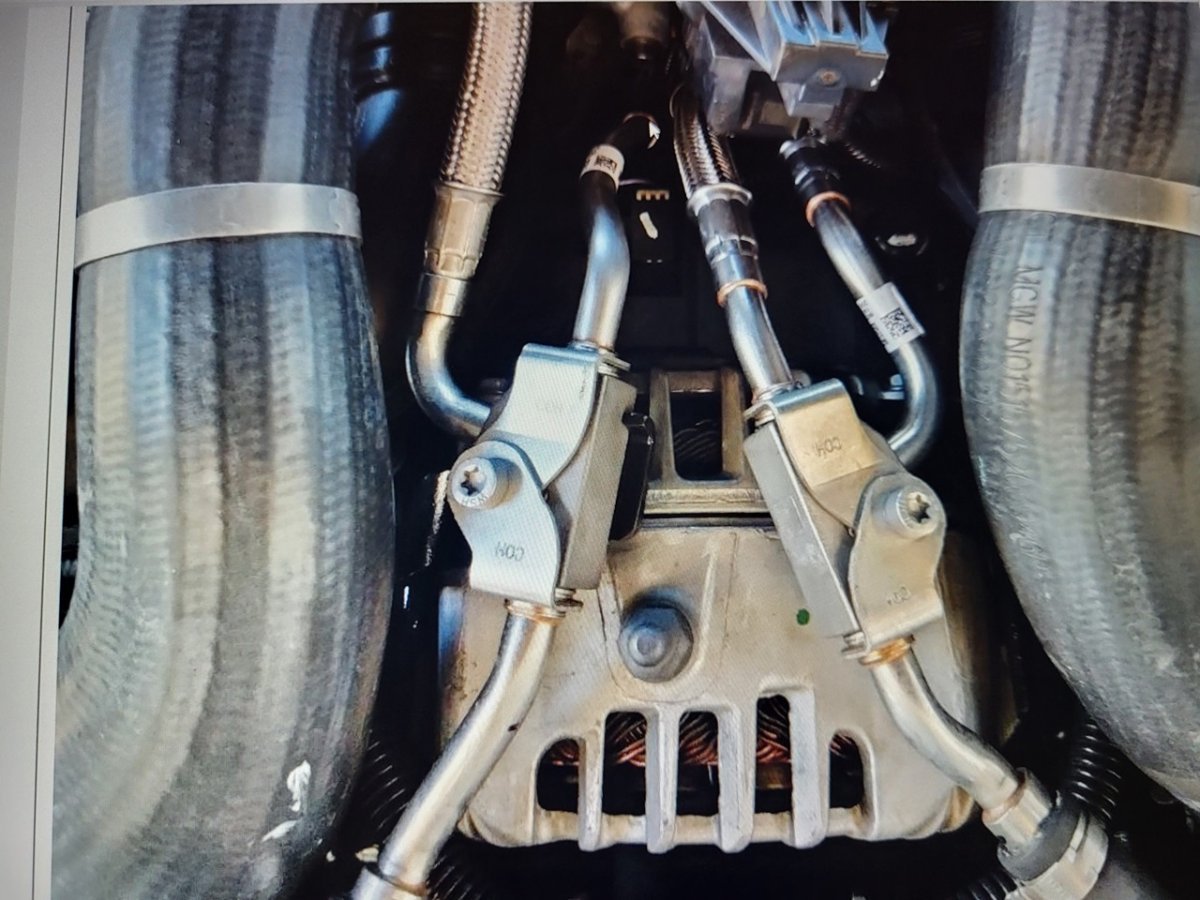

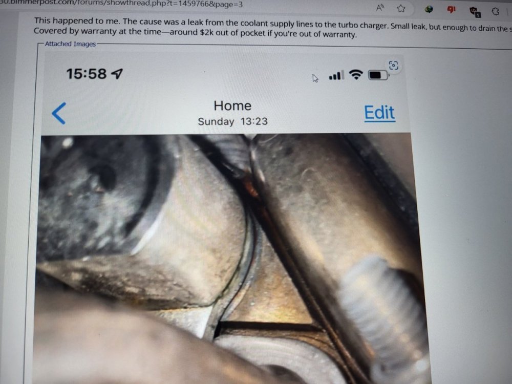

Si eu m-am intrebat despre racirea turbinei - stiam ca e doar cu ulei . Dar vad posturi in care 3 furtunuri din circuitul de racire al turbinei sunt inlocuite cu flexibile metalice . Am inchis paginile , dar o sa le gasesc mai tarziu .
Am facut niste poze. Intr0una scrie clar  - cooling supply lines to turbo-charger .

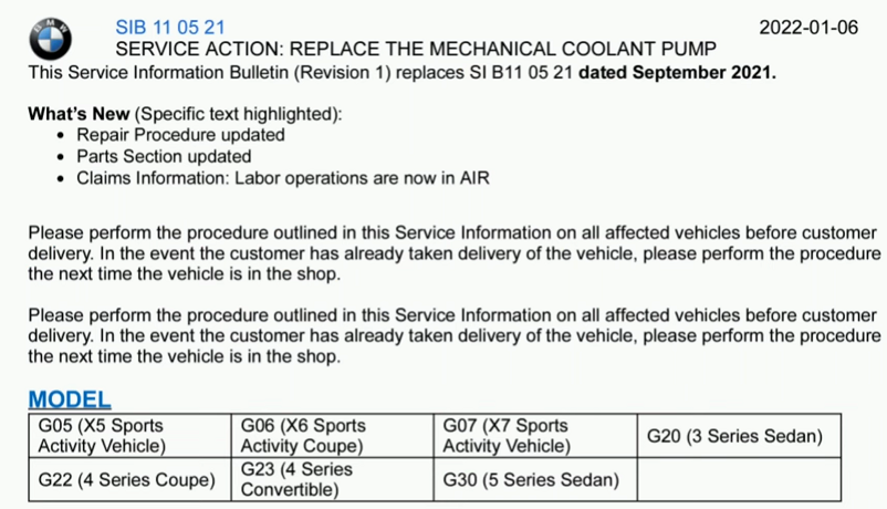

Ieri la service era un baiat cu un 340i mild caruia ii s-a schimbat pompa de apa, pierdea antigel. Imi spunea ca pe sua exista/au existat recall pe pompele de apa.
Ar fi cel mai simplu defect . Am pompa cumparata .

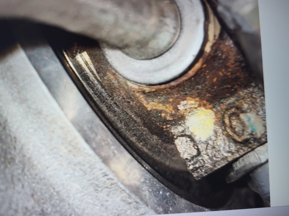

confirm, e problema comuna cu pompa de apa la b48/b58.
Eu am schimbat-o la 85.000 km. Dar existau urme fine de antigel pe langa ea
La B58 problemele pierderii lichidului de răcire sunt în mare parte legate de capacul rezervorului principal. Pierderea de lichid pe la pompă este mai rară și nu datorată pompei în sine, care este mecanică. De obicei una dintre garnituri este de vină.
Se aplică doar la B58TU și doar pe anumite modele (ulterior problema a fost rectificată din fabrică). La primele TU, fulia se poate desprinde de corpul pompei. Asta nu generează însă scurgeri, ci supraîncălziri.

din ce am citit eu,marea majoritate a motoarelor B48 pierd lichid de racire pe la furtunurile care vin la vasul de expansiune si pe la garnitura racitorului de ulei, mai exact corpul filtrului de ulei care este din plastic. Are o garnitura care pur si simplu devine casanta,unii schimba corpul filtrului cu garnitura si toate furtunele de racire. Se demonteaza galeria de admisie, altfel nu ai acces.  Am citit pentru ca as dori sa imi iau un 320 i G20, care are in loc de intercooler , racire in galeria de admisie cu antigel din cel de al doilea vas. Ma gandesc sa raman la 318i,g 20 care are intercoolerul clasic, dar e mai slab la performante.
Edited by ovy318i
Da, am citit si eu despre corpul filtrului de ulei . Nu ar trebui sa fie uleiul contaminat in cazul asta ? Vad ca la mine e clar o scurgere in afara .
Am fost . Pare sa fie de la corpul filtrului de ulei . Astept sa-mi ajunga piesa de pe Autodoc .
Am intrebat si la reprezentanta regionala , daca au vreun recall pe tema asta . Au zis ca ma cauta , dar nu s-a intamplat . Bine ca mi-au schimbat racitorul egr la F10 .
E primul din 10 modele de BMW  , pe care le-am detinut din 1992, care are pierderi de antigel .
Un update tarziu . Am schimbat corpul filtrului de ulei . In corpul asta exista o mica aripioara de separatie care tine o garnitura pe partea de lichid de racire . Cand aripioara aia se rupe , garnitura scapa lichid si pana la urma se rupe . Defectul este destul de frecvent la motoarele astea . Ametitor cate prostii "tehnologice" poate sa faca BMW .
