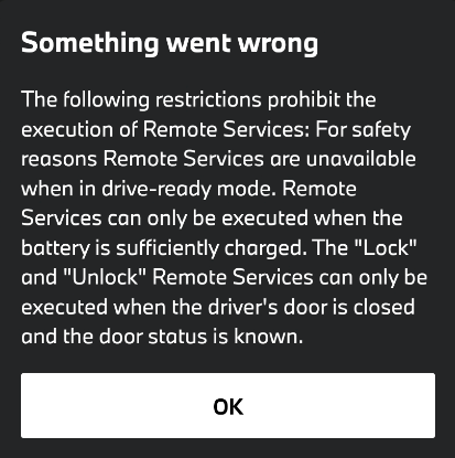

Si acum pe langa toata tarasenia de mai sus... My BMW app merge. Imi arata my trips, imi arata toate datele, dar cand trimit o comanda la masina, nimic nu merge. Dupa 5 minute spune ca nu a putut trimite.
Nu ca vroiam sa trimit ceva catre masina, dar a ramas ca departure, maine la ora 18, si eu vreau sa o mut pentru maine la 12:30. Si efectiv nu pot. Nu merge nici o comanda trimisa spre masina.
Idei?

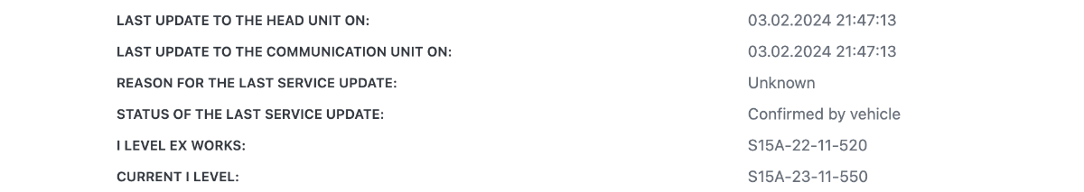

M-am uitat pe server la VINul tau, vezi attach.
Masina nu se mai provizioneaza, ultima data a fost online pe 3 februarie la ora 21:47, am incercat sa iti fac provizionare manuala de pe server dar  SIMul masinii este offline.
Masina si-a facut OTA ilevel update la versiunea 23-11-550, update-urile OTA merg foarte prost la BMW, am avut zeci de masini in service la reparat cu update-uri OTA nefinalizate sau cu eroare.
Nu vreau sa te sperii dar cred ca si la tine a dat o eroare, probabil pe modulul ATM la update asa ca trebuie sa vii la noi sau intr-un service autorizat.
Solutia usoara: se finalizeaza update-ul daca nu a crapat la bootloadere.
Solutia complicata: se inlocuieste modul ATM2 in garantie

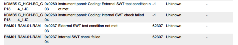

Confirm ca update-ul 2023.50 face probleme. La mine dupa update-ul facut pe 05.01.2024 apar mereu erorile de mai sus. Se sterg dar dupa ceva timp reapar. De asemenea am mai vazut si unele care le-am pus pe lipsa momentana de semnal GSM:
ATM-02-ATM 0xB7F3 4E  TCB: Internal SIM card used to full capacity
Sunt in cautare de ISTA 4.45.x sa pot repara ce se poate repara. Nu am incredere in reprezentanta cea mai apropiata de mine....
Din ce am gasit ca si informatii, in ISTA, motivul erorilor din print screen, sunt datorate faptului ca nu mai exista VIN-ul masini scris in modulele in cauza si nu il raporteaza BDC-ului, logandu-se eroarea. Ma gandeam ca daca rescriu VIN-ul o sa se linisteasca .....
nu poti rescrie VIN cu ISTA, ai o problema de codare acolo si probabil daca update-ul nu a fost finalizat iti lipsesc si certificatele Type 1.
Cu ISTA poti repune intreaga masina la update de ilevel dar fara conexiune in backend la final ramai fara codari pe multe module (cele cu cafd 2.0) si fara certificatele Type 1.
Trebuie sa intelegi ca BMWurile fabricate dupa 2020 si cu update-uri de ilevel dupa 22-03 NU mai pot fi codate cu solutii neoficiale, ai nevoie de conexiune in backend pentru foarte multe operatii.
In situatia ta, cu ISTA crackuit sau chinezarii risti sa o strici mai rau.

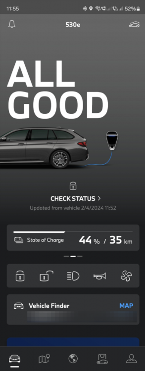

Masina pare sa comunice. A facut update la status din applicatie, doar ca bateria este 100% nu 44%. Dar am reusit si sa actionez claxonul din homeassistant API dar din aplicatie nu reusesc sa schimb departure date. Deci ceva comunica.
Mergi la masina si vezi daca porneste. Asta e cel mai important! Daca porneste, atunci totul e bine. Zic sa incerci si cu un update apps & services in idrive si poate un reset la head unit. Mergi maine la reprezentanta si te rezolva.
