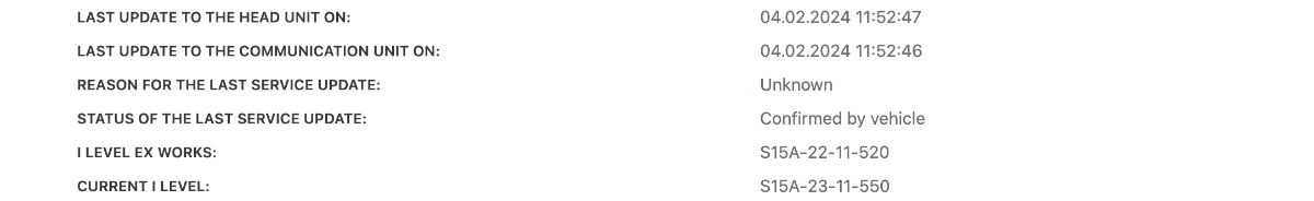

E bine ca merge, provizionarea tot nu e OK vezi attach.
La fiecare pornire de motor ATM downloadeaza de pe serverele BMW un fisier xml de provizionare care contine toate serviciile active din Connected Drive pentru masina ta.
  • Sad 2
  • Surprised 1
Si eu am acelasi update in aplicatie iar in masina imi spune ca exista update dar ca nu este posibila instalarea momentan.Tot 11/2023.50.Daca vreau sa dau update in masina nu ma lasa....acu ca am citit nici nu mai incerc.
20 hours ago, mgi said:
Talk about connected.. Si daca ești într-o zona fără semnal ce se întâmplă?
Fisierul de provizionare are data de expirare, in general 15 sau 30 de zile, daca nu ai conexiune ramane pe provizionarea salvata pana cand reuseste sa ii faca update.
Problema e ca la flash, provizionarea se sterge si trebuie neaparat sa o faca din nou.
Cand esti la dealer si update-ul se face cu ISTA, la operatiile post-programare, ISTA downlodeaza de pe net (conexiunea testerului) aceste date de provizionare si le incarca in HU si ATM prin portul OBD. Nu e necesar ca masina sa fie in raza de acoperire sau sa aibe semnal GSM.

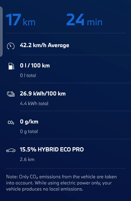

1 hour ago, Romulus said:
Unde anume iti spune in aplicatie cat coasting?
DEPLASARILE MELE - Ultima Cursa...Acolo găsești tot traseul (ora plecare, ora sosire), viteza medie, consumul mediu (l/100km si total L consumati pe acel trip), CO2, ce procent din trip ai mers ECO PRO si ce distanta in km, Rulare liberă procent si distanta in km...

E posibil sa apara detaliul de coasting doar daca intr-o calatorie sa mergi doar pe ECO?
Coastingul la modelul meu este funcțional doar in modurile de condus ECO PRO și COMFORT...În București o folosesc doar în ECO PRO.
