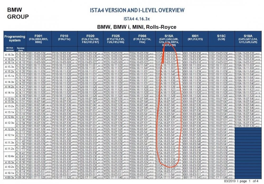

Asa procedeaza BMW de multi ani, sunt 3 update-uri pe an, in martie, iulie si noiembrie… de acolo vin si 03, 07, 11.
Ca si exemplu in poza de mai jos, 18 este anul, in speta 2018 iar luna este 03, 07, 11.
Ca si idee, updateurile OTA vin doar o data pe an, spre deosebire de celelalte. OTA updates sunt tot timpul doar versiunea din iulie, adica cu 07… 07.2021, 07.2022, 07.2023 etc.
