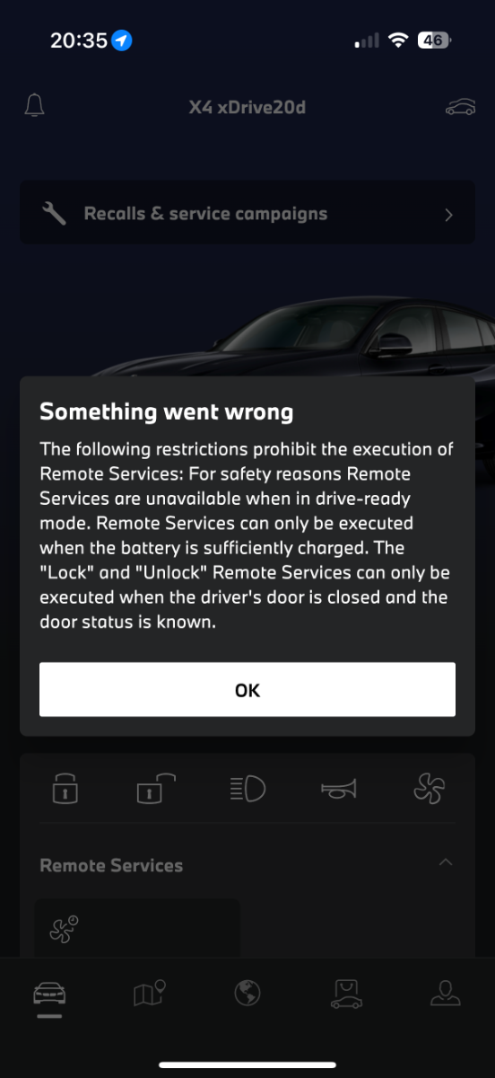

reinstalat aplicatie dar degeaba.apoi am sters masina din aplicatie,am reintrodus vin.ul dar acum nu mai primesc niciun mesaj cu codul de activare. incercat si ieri si azi in repetate randuri.in contul online Bmw primesc ce se vede in poza.vre.un sfat?
3 minutes ago, Romulus said:
Practic masina e offline, corect?
cred ca da.totul a inceput ieri,dupa o luna in care masina a stat si nu se mai actualiza locatia noua si nici datele din aplicatie. ramaneau aceleasi din luna ianuarie,ultimul drum facut
1 minute ago, Romulus said:
Dar din masina iti merg serviciile online? Nu stiu care, sunt multe.
ce servicii am incercat,imi zice la toate ca nu sunt disponibile.

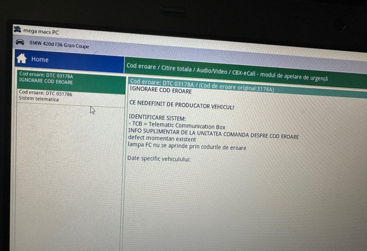

nu am rezolvat nimic,nimeni nu pare sa stie exact care este problema.ba actualizare ilevel,ba update pe modul,ba modul atm defect
13 hours ago, Flausatu said:
Te pot ajuta eu daca esti din Bucuresti sau remote daca ai cablu Enet.
salut.poti rezolva?
ca fapt divers,in sudul tarii merg serviciile,in partea de nord nu.

Salutare, am aceeasi problema la un g02 2019, s-a dezlipit antena si s-a infiltrat apa in modulul telematics, am schimbat modulul si bateria, acum imi arata unde este masina km bord, litri in rezervor si range dar nu primesc codul de adaugare masina in aplicatie si nici nu pot trimite comenzi blocare/deblocare masina si alte comenzi, imi vede doar geamul de la sofer deschis atat! Daca poate da cineva o mana de ajutor! Revin cu informatii dupa remediere (daca voi reusi, de 2 luni nu ii da nimeni de cap).
