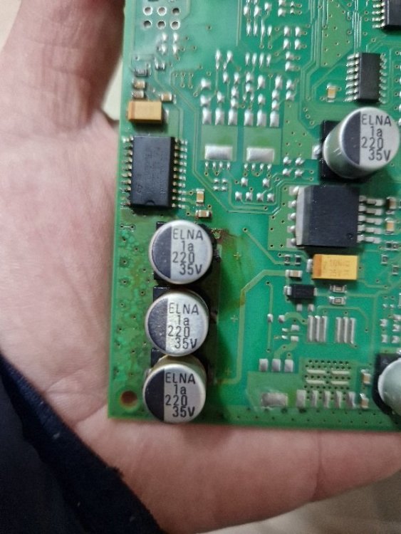

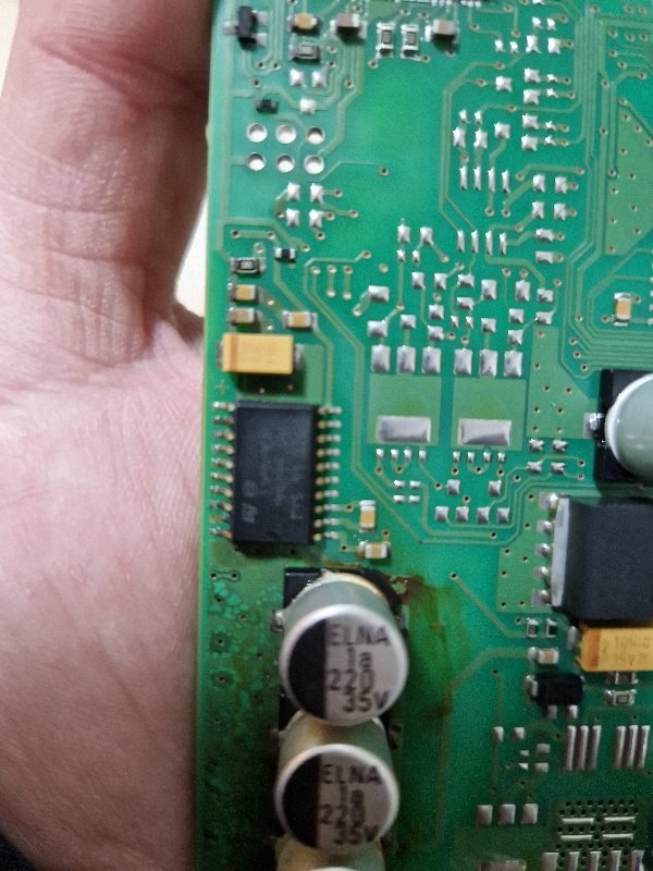

Am revenit cu ultima problema nerezolvata si anume eroarea PDC mallfunction !
La achizitie am vazut eroarea. Am scos modulul si era jumatate plin cu apa. Am atasat poze.
Am curatat cu periuta de dinti si spray contact si de curatare si eroarea tot acolo. Am observat cu lupa si un pin rupt la un cip ...
De mentionat ca avea momente cand mergea...fara senzorul spate dreapta.

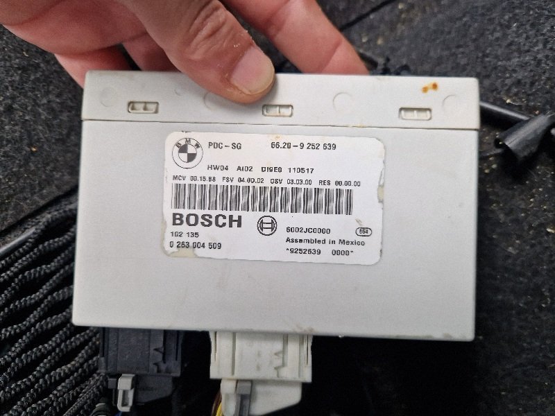

Am luat din dezmembrari alt modul, arata identic insa are alt cod si provine de pe un E90 (90 de lei). Am constat ca dupa montare aceaiasi eroare.
Am facut test si da eroare senzor dreapta. Am inlocuit 2 senzori cu altii tot din dezmembrari si aceiasi eroare din prima.
Am si camera spate.
Intrebarea este: Poate fi din cauza faptului ca modulele chiar daca seamana sa nu fie compatibile?
