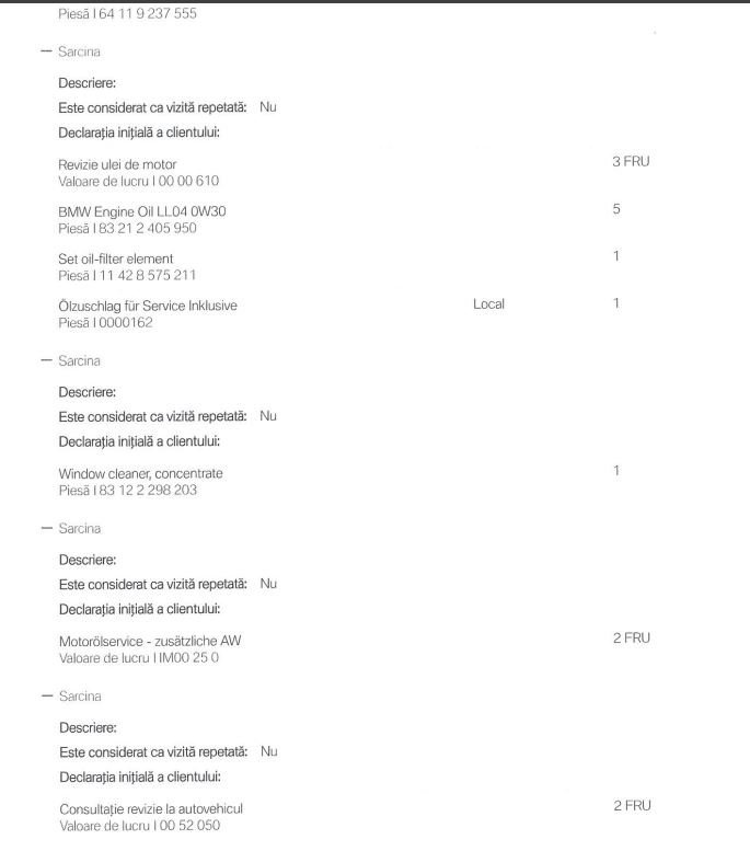

Da, e la mine de 1500, cam asa. Astia de la BMW, unde a avut-o omul in garantie/service, nu mi-au zis ca e necesar schimb de ulei cand am luat-o, la 96.000.
O sa-l schimb si o sa stiu eu care e treaba. Tipul de dinainte era la fel de aerian ca mine. Stia ca trebuie sa mearga la service, ce faceau aia era treaba lor. Nu l-a interesat :))
Scrie ca are ulei BMW 04W30
