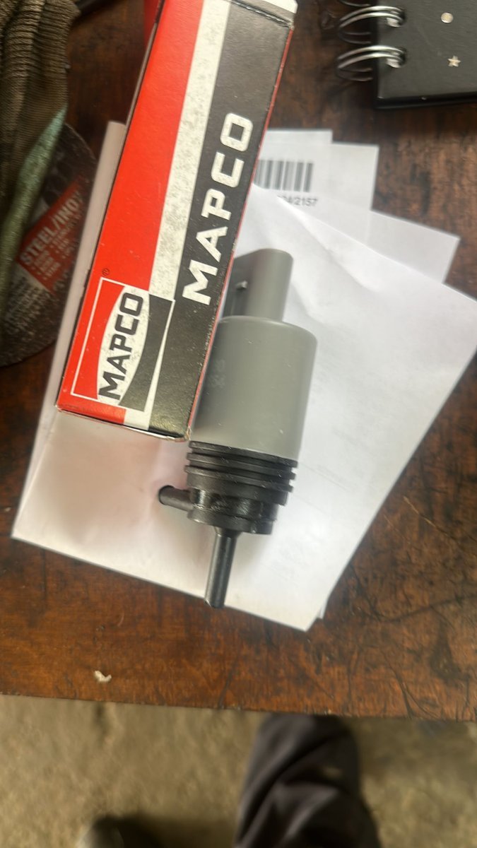

Din cercetari si cautari pe net...am dedus ca ar putea fi pompa de apa..si nefiind scumpa 48 de lei...dupa un turorial youtube am schimbat-o.
Am suflat pe tubulatura si dupa mobtaj a mers perfect....vreo 10 stropiri....apoi din ce in ce mai slab...si am ajuns fix cum am fost...adica se umezeste la diuze..fara presiune.

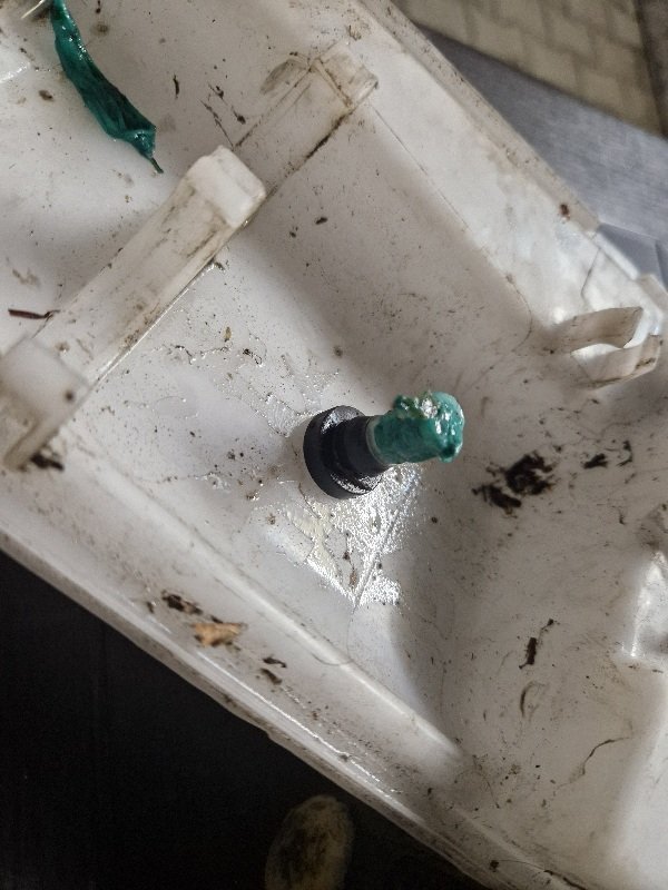

Va salut !

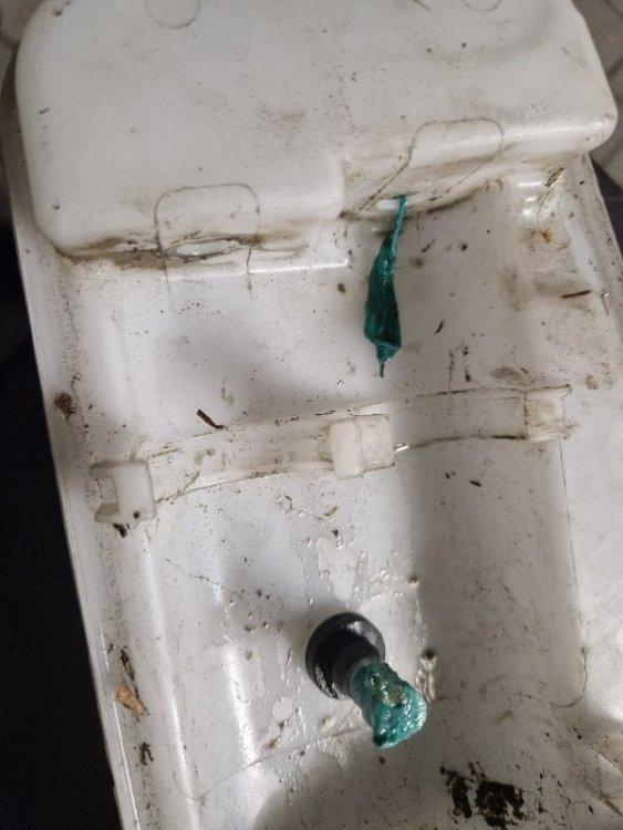

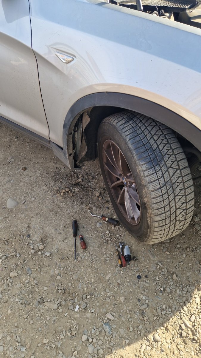

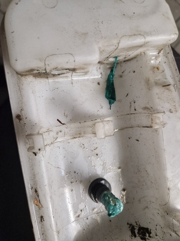

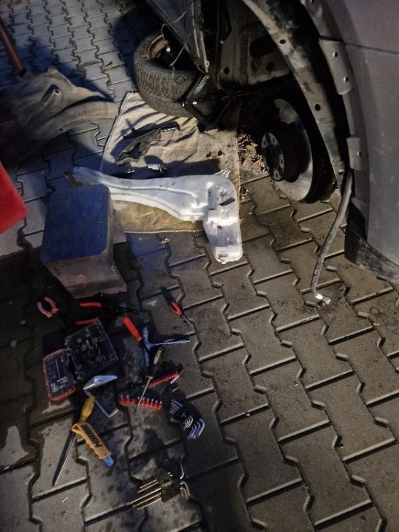

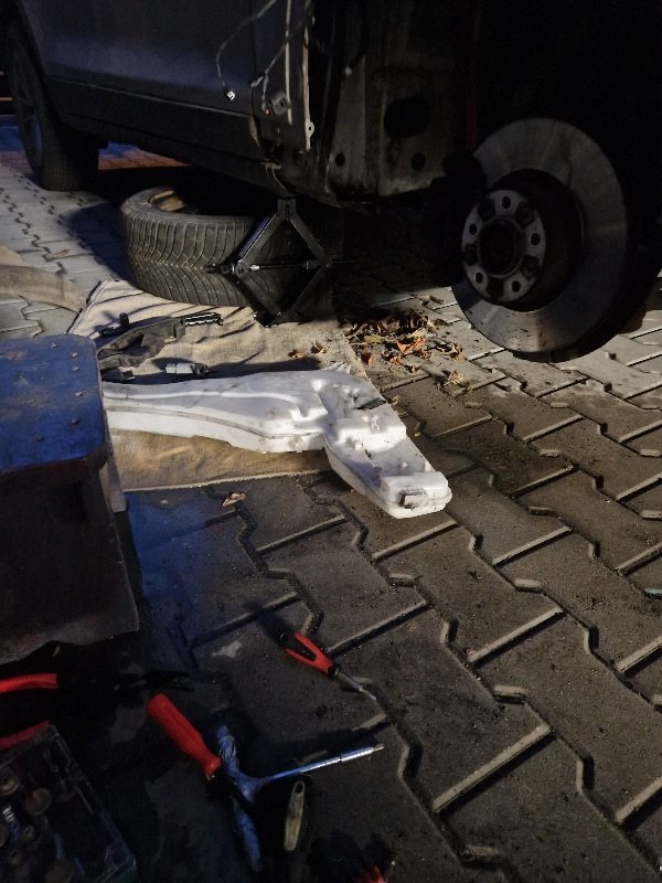

Am rezolvat problema. Am demontat rezervorul. La fiecare pompa are cate un filtru/sită. Se pare ca cea de la parbriz era cea mai incarcata. Toate erau incarcate cu o mazga verde...probabil de la lichid prost...
Am curatat sitele si am spalat in cada rezervorul cu dusul...maine dimineata ma apuc de remontat torul la loc ca acum s-a lasat intunericul si am lumina slaba....si ochii nu ma ajuta deloc.
Atasez poze !
Multumesc !
