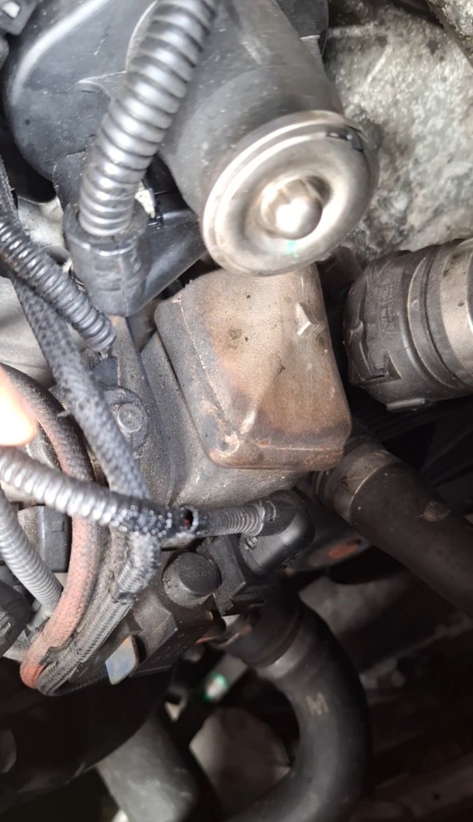

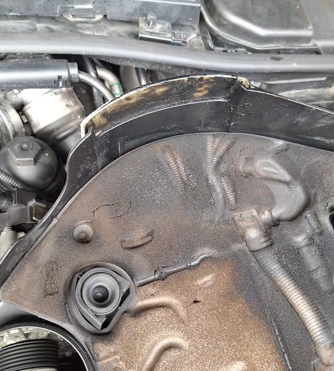

Salutare. Scurgeri ulei n47 177cp
Uleiul de pe capac este de la galeria de admisie defecta (pierde ulei pe langa axul de la clapetele din admisie în zona motorasului de actionare) iar pierderea mai importanta de ulei poate fi de la corpul filtrului de ulei/termoflot.

O fost bataie de joc cu mașina asta.... am cumpărat-o vai de capul ei fără să mă pricep distribuția o are schimbată dar e un aftermarket pe ieftinache că am dus-o recent la un mecanic dar nu avea pompa de ulei schimbată si aveam probleme cu presiunea la ulei așa că am pus o pompă de ulei. Termoflot nou si garnitura noua tot nu mai am pierderi de acolo. Singurele pierderi vizibile sunt sub masina de la simeringul ala si asta de sub capac care cica de e de admisie.
Am bagat in ea vreo 1500 de euro si iarasi pierde ulei imi vine sa i dau foc.. nu-mi amintesc inainte sa o fi dus la mecanicul ala sa piarda ulei pe la simering sincer nu stiu. Chiar astept o parere. Va mulÈ›umesc pentru răspunsuri.

Termoflot si garnitura termoflot am pus noi ca aveam scurgeti vizibile si murdarea toata partea dreapta acum nu mai am de cand am schimbat in zona aia..  Nici un mecanic bun nu stiu in zona mea m-am dus din niste recomandari dar am dat o gramada de bani si am plecat tot cu probleme.

Rezolva prima dată problema de la admisie,demontează admisia curățat tot ce e de curățat cu ocazia asta poți să vezi în ce stare sunt și clapetele.
Expand
Galeria a fost dată jos de Dorelul ăsta care cică mi-a curățat și anulat clapetele dar trebuie sa o duc intr un loc serios sa o iau de la cap la coadă
