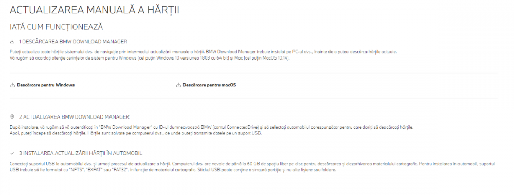

Adica sa fac update-ul de harti la reprezentanta, sau la ce te referi? Te rog sa ma scuzi, dar nu prea inteleg termenii astia si ce inseamna FSC, etc...
Adica la X3 G01 al meu din 2019, nu pot descarca hartile din link pe stick si sa se instaleze automat? Am nevoie de ceva cod OEM de la BMW ( FSC )?
Intra pe BMW connected drive, Pe UK sau RO unde ai contul facut si acolo cumperi maps update. e plata pe an.
Odata ce cumperi maps update, o sa iti apara le servicii, si cum am scris mai sus, instalezi BMW Download manager.. etc.. iti explica acolo odata ce cumperi 🙂 300 lei 🙂
Eu credeam ca scap fara sa mai dau 300, gen un 50 lei pt un FSC la nevoie, ca nu se schimba strazile chiar asa de des la noi. Nu am nevoie de licenta anuala.

Ba da poti descarca hartile din link pe stick si inainte de instalare ai nevoie de un cod FSC.

dupa 24 ore in sf s-a terminat download-ul 🙂
Am pus harta pe USB si FSC-ul vechi de la 23-4, am zis ce se poate intampla.
Am pus stick-ul in masina, a zis ca FSC e gresit, sa pun unul corect. Foarte bine foarte corect.
Dece acum nu mai porneste navigatia la mine? 🙂 - vreo legatura?

Nasol. Mie nu mi trebuie bataia asta de cap. O sa fac update la urmatoarea vizita la reprezentanta pentru revizie... 2-3 luni mai pot astepta, nu e graba 😄
  On 3/14/2024 at 11:11 AM, CosminEU said:
ehhh si uite asa am ajuns sa cumpar din connected drive 1 an de live updates, si asa ma manca portofelul.
Mergem pe varianta oficiala. 🙂
Expand
daca iti trimite fsc bmw pe mail, faci un folder pe stick-ul cu hartile, cu nume FSC si pui acolo fisierul primit, cel putin asa era pe evo. nu stiu daca pe mgu este la fel.
Faina protectie de le BMW. Pui un FSC gresit, nu iti da doar eroare si gata, mergi mai departe, blocheaza si harta pana pui unul corect. Doar asa ca sa te faca sa le recapeti increderea :). Si sa cumperi de la ei.
Problem solved si upgraded la 2024.1 🙂
