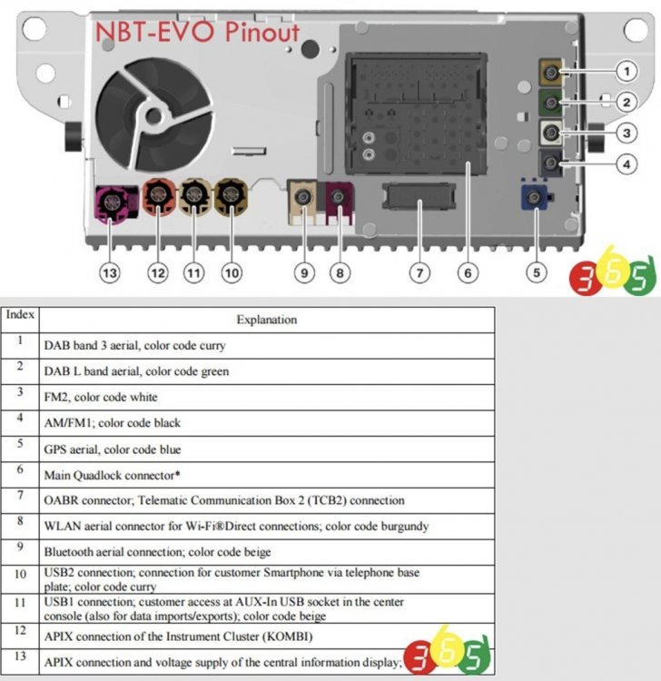

Salut @paul_e88 Singura varianta este sa schimbi unitatea actuala NBT Evo cu una care are Tuner DAB, plus sa montezi antenele pentru receptie DAB.
In imaginea de mai jos ai pinout-ul unei unitati NBT Evo cu DAB, vezi ca sunt 2 conectori galben si verde pentru antenele DAB, pentru FM si AM sunt conectorii alb si negru.
Edited by theWarlordC
  • Thanks 1

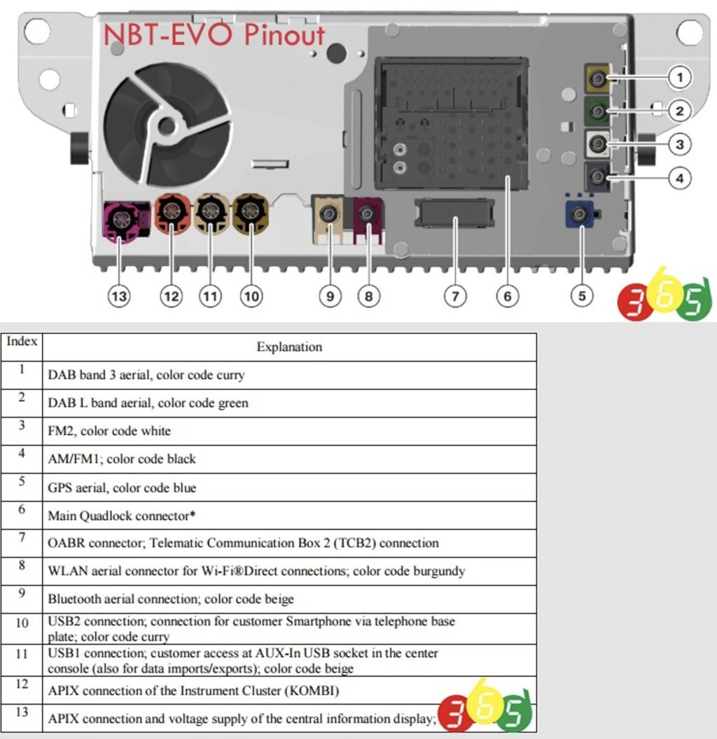

Deci e adevarat ce auzisem, e nevoie de schimbarea unitatii. Ma gandeam ca e o functie extra, dezactivata din software, si ca poate scap doar cu o antena.
