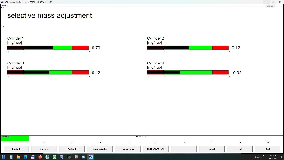

E46, 320D,2003. Am probleme cu electromotorul, uneori doar tacane cand pun cheia, alteori invarte putin si decupleaza. Am intrebat un electrician daca raman undeva in drum cu Bmw ce as putea sa fac, eventual daca pot impinge cumva bendixul. Omul putin neatent a crezut ca intreb daca pot porni masina impinsa. El a spus ca avand distributia pe lant ar putea merge pornita.
Acum intreb daca exista intradevar sansa asta?
Problemele au aparut din cauza porniri foarte grele toata iarna. Am avut 2, apoi 3 buji cu probleme. Le-am schimbat. Am eroare "4890 Monitorizarea presiunii șinei la pornirea motorului".
Am gasit senzor presiune defect, a fost schimbat si tot f. greu porneste, ar mai fi injectoarele 1 si 4 care indica presiune ceva mai mare.
Deci exista posibilitatea sa o pornesc daca bendixul sau electromotorul refuza sa ma mai ajute?

Valorile injectoarelor nu par de speriat, eu aveam si mai mari si pornea la sfert.
In legatura cu eroarea mai poate fi si pompa combustibil.
Parerea mea e ca situatia NU trebuie privita din perspectiva demarorului ("electromotor"..) ca functioneaza sau ca poate nu..
Situatia TREBUIE analizata si rezolvata DE LA EROAREA DATA.
Eroarea aia nu pleaca nicaieri daca schimba demarorul.
Probabil problema e.de la pompa de inalta presiune care nu tine presiunea in rampa la pornire si de aici eroarea. Mai ales ca e stiut ca modelul E46 vine cu problema pompei de "inalte"...

Legat de pornire grea am eroare 4B90. acum cum imi pot afla care regulator este vinovat, cel de pe rampa sau cel de la pompa de inalta? Senzorul din cap rampa e schimbat deja.
