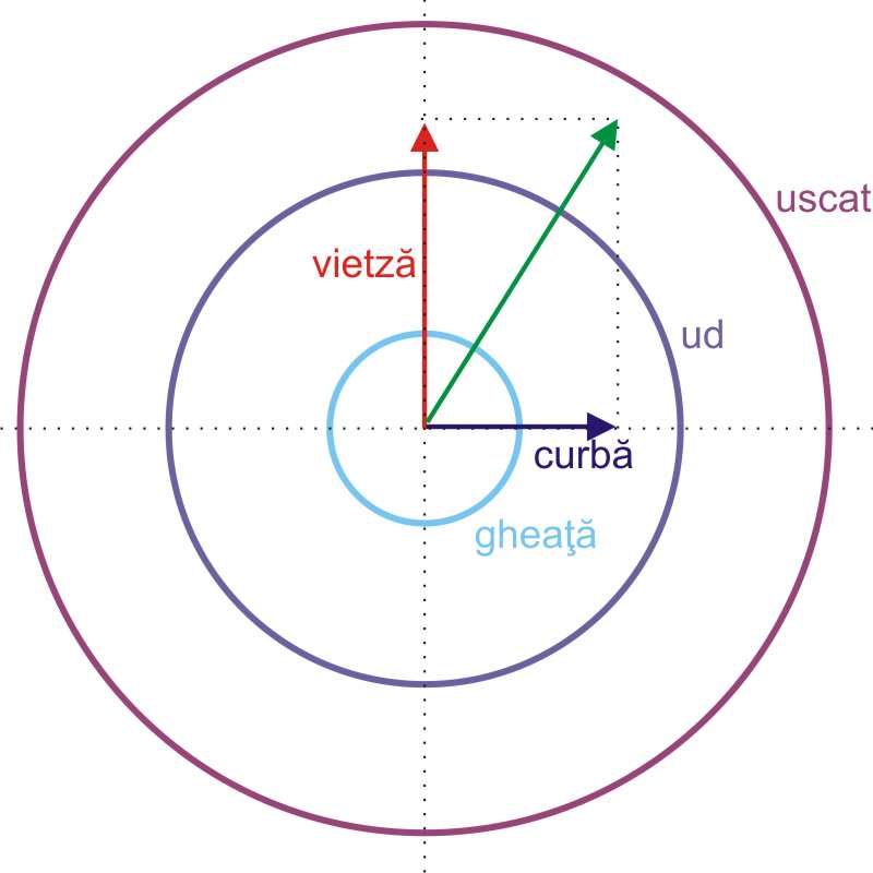

Aici am desenat un grafic care este prezentat la orice curs de sofat BMW.
Reprezinta in mod grafic, stabilitatea intr-o curba pe traiectorie, in functie de viteza, cat de stransa e curba si aderenta suprafetei.
Daca sageata verde nu se incadreaza in cercul corespunzator suprafetei de rulare, masina pierde aderenta si derapeaza.
Ca sa mentii stabilitatea in curba, poti mari viteza, doar daca curba e mai putin stransa si daca curba e mai mare, atunci viteza trebuie sa scada. Pot desena si alte cazuri, daca credeti ca nu e clar.

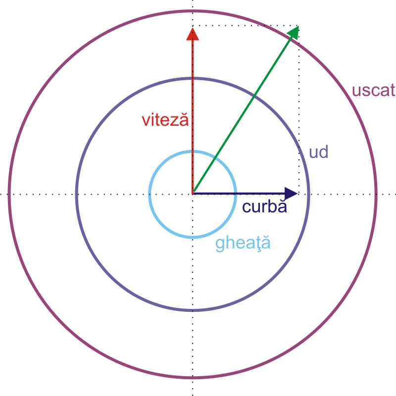

Aici e un caz in care viteza fiind mai mare si curba ceva mai stransa, sageata verde paraseste cercul corespunzator asfaltului uscat, ca urmare masina va derapa. Ca sa nu derapeze, ar fi trebuit sa scad viteza sau sa nu fie curba asa de stransa si atunci sageata s-ar fi mentinut tot timpul in interiorul cercului.
Imaginati-va sageata verde de mai sus, in conditii de asfalt ud sau gheata.
Daca exista, eu nu stiu de o corelare directa. Oricum ar fi probabil prea complicat. E doar un grafic, facut sa te ajute sa intelegi cele 3 componente ale stabilitatii si rolul lor in traiectoria corecta a masinii.
Ideea e ca o imagine poate fi retinuta mult mai usor si poate fi digerata la fel de usor. Daca cei care au gandit-o au folosit-o, probabil e buna la ceva.

Formula nu reprezinta in nici un caz viteza maxima de virare a unei masini, ci eventual valoarea acceleratiei gravitationale intr-o curba cu o raza data la o viteza data.
Viteza maxima intr-o curba depinde de multi alti parametrii, printre care tipul drumului, tipul pneurilor si asa mai departe.
Paul si eu am vrut sa scriu ce ai scris tu, dar dupa o secunda de gandire, acceleratia laterala TINE, cont de frecarea dintre pneuri si asfalt. :blink:
Oricum, mie-mi plac foarte mult formulele astea tipic americanesti, empirice... Sunt foarte tari. Ne-ar ucide un profesor de fizica... Si americanii oricum n-au curbe.
Paul si eu am vrut sa scriu ce ai scris tu, dar dupa o secunda de gandire, acceleratia laterala TINE, cont de frecarea dintre pneuri si asfalt. :)
