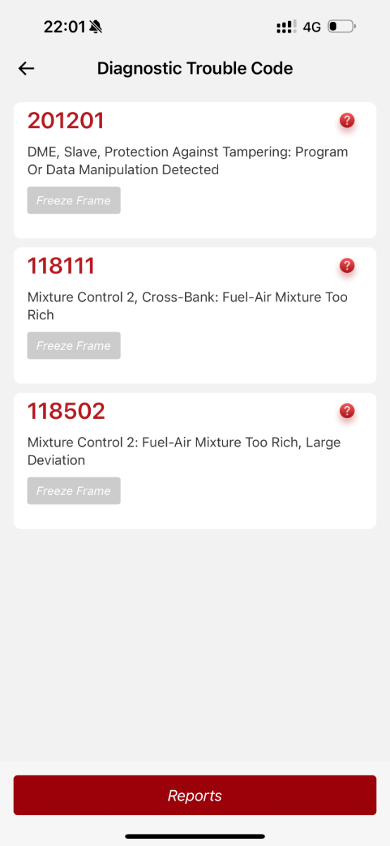

Bună ziua tuturor.. întâmpin o problemă foarte enervantă..cu mașina mea, este vorba de un X6 F86 M / 575 cp, la relanti oscilează turometru, si scoate puțin fum alb, codurile de eroare sunt cele de prezentare mai jos, am vizitat mai mulți mecanici însa nimic concret, nimeni a putut “să-i deie de cap” țin să menționez ca are dekat (catalizatoare anulate)
aceleași erori se regăsesc și pe banc 1 și pe banc 2

Amestec prea bogat "large deviation".
Cu siguranță problema e de la catalizatoare.
Probabil și consumul e crescut.
Fum alb/gri arata ardere incompletă care la rândul ei are drept cauză amestecul prea bogat. Cod de amestec prea bogat ai când e o problema la vreo lambda sau catalizator, iar cum tu nu le ai...
