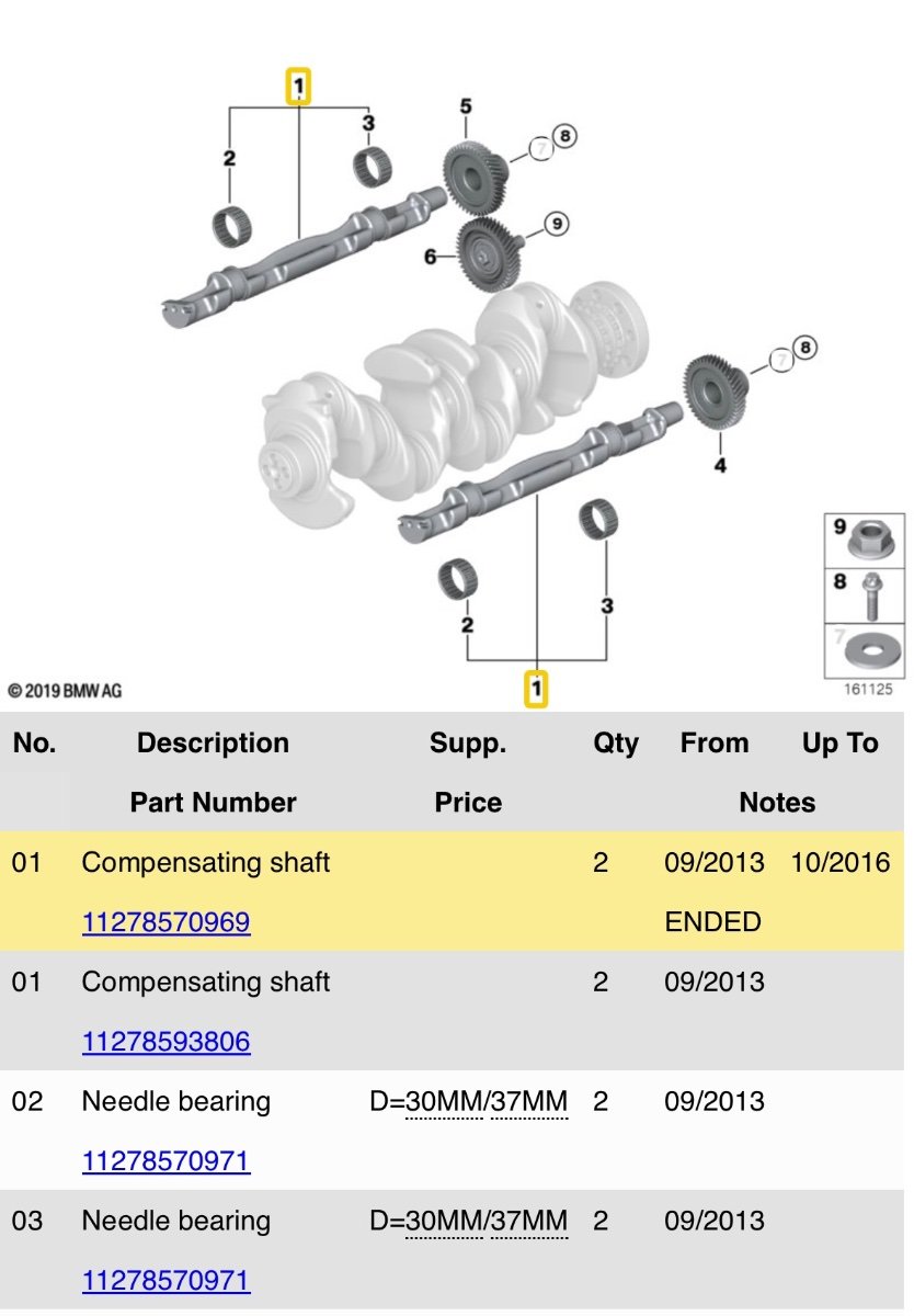

Scuzați ignoranta, ce este un arbore balansier și care este rolul lui? Normal ca piesele puse din fabrica ar trebui sa rămână la locul lor :), un specialist a gândit tot sistemul ala și probabil sunt ceva consecințe dacă ne apucam sa scoatem piese din angrenaj.
Reperele 1, 2 si 3.
