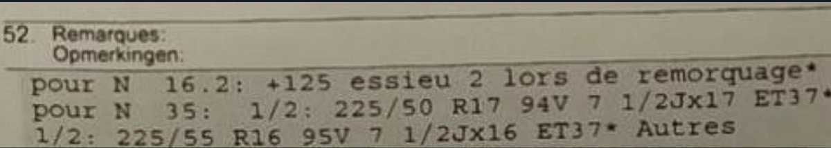

Salutare tuturor. Am achizitionat recent un F30 318D 2017 (150cp/110kw) cu 150.000km importat din Belgia (prim proprietar Romania) si tot cercetez de ceva timp in speranta gasirii unei configuratii potrivite de anvelope de vara. Mentionez ca in prezent am jante originale de 16" si intentionez sa le las pe anvelopele de iarna, iar pentru cele de vara, sa le pun jante de 18".
Mai jos e poza cu configuratiile acceptate (din Belgia, poza 1) care ulterior au fost si omologate la RAR (poza 2).
Pentru iarna am cumparat luna trecuta x4 Continental 225/55 R16 95H TS870P si sunt foarte ok, n-am nimic de comentat.
Pentru vara ma gandeam la Michelin Pilot Sport 4S, dar pentru R18 nu am vazut sa existe run flat (ZP), ci doar pentru cele mai mari sau egale cu R19.
Intrebarea ar fi ce anvelope de vara ati recomanda pentru jante de 18" (daca sa fie staggered sau square, ce dimensiuni fata si spate si de preferat sa fie run flat).
Totodata, din moment ce in cartea masinii sunt specificate doar optiunile R16/17, presupun ca pentru R18 va fi nevoie de o noua omologare. Sper ca setup-urile pe care mi le recomandati sa permita omologarea.
Va multumesc frumos!

Am sa spun ce spun de fiecare dată când vine vorba de roți la BMW: pune aici poza cu eticheta de pe stâlpul șoferului și după aia mai discutăm ce și cum.
Poza cu cartea de identitate sau talonul (chiar emise de faimoasele autorități belgiene) arunca-le la coșul de gunoi.

Mulțumesc frumos de reply. Atașez poză cu specificațiile de pe stâlp. Să înțeleg că dacă valorile apar acolo, însă nu și în CIV, aș fi eligibil pentru omologare dacă aș alege dimensiunile respective?
