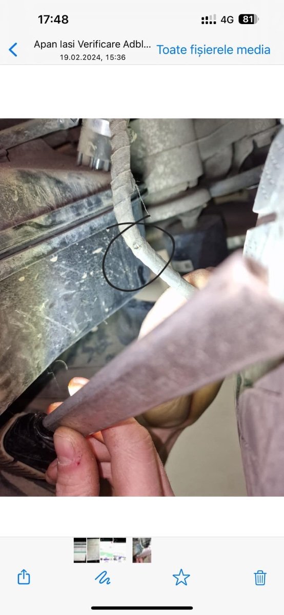

Vezi ca este un cablu de la rezervorul de adblue, care se freaca pe acolo si se intrerupe. Sunt cativa pe alte grupuri care au avut problema asta si au rezolvat-o doar cu putina banda izoliera. Verifica bine cablajele inainte sa schimbi rezervorul.
Multumesc Onnix, in weekend arunc un ochi pe acolo prin zona.
