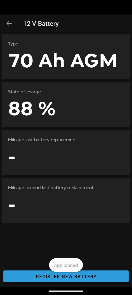

După o perioadă în care am făcut doar drumuri scurte, perioadă următă de două săptămâni de staționare, am verificat măsurătorile bateriei cu BimmerLink. Bateria este BMW Varta AGM 70 Ah, din 2017.
Tensiune: 11,7 V
Încărcare: 51%
Am verificat de multe ori încărcarea bateriei cu BimmerLink în ultimii ani și nu am văzut niciodată nivelul de încărcare mai mult de 75%, nici după drumuri lungi.
Am conectat CTEK Time to Go (5 A) la mașină, în modul AGM. Inițial arăta >8 h timpul de încărcare rămas. Conform CTEK, acesta este timpul exact rămăs până când bateria este ready-charged. Când se aprinde LED-ul GO, conform CTEK bateria este încărcată 80%. Așa că înțeleg că sunt peste 8 ore până la încărcare 80%.
Verific peste câteva ore, era aprins deja LED-ul 1 h.
Peste puțin timp s-a aprins GO. BimmerLink arăta o încărcare de doar 64% când s-a aprins GO.
Peste câteva ore, după ce încărcătorul era în modul CARE, BimmerLink arăta 75%. Am lăsat totuși încărcătorul peste noapte; după 15 ore de la măsurătoarea de 75%, o nouă măsurătoare arată 84%. Tensiunea este 12,860 V conform BimmerLink (cu modulul BlueTooth conectat, fără a fi apăsat butonul START).
Acest CTEK, „primul încărcător din lume care îți spune exact când bateria va fi gata-încărcată" (conform marketingului de pe ambalaj), nu a indicat corect acest timp. O fi bateria veche, dar nu este nicio steluță pe ambalaj care să ne spună că exactitatea se aplică doar bateriilor mai noi.
Mi-aș fi dorit să găsesc mai multe informații tehnice pe site-ul CTEK despre modul de funcționare în general și despre cum măsoară nivelul de încărcare a bateriei.
Nelămuririle mele:
- cum de nivelul de încărcare nu pare să treacă de 75% fără utilizarea unui încărcător extern?
- cum de CTEK arată GO la 64%?
- cum măsoară BMW nivelul de încărcare?
- cât de exactă este această informație privind nivelul de încărcare?
- mă gândesc să las încărcătorul până nu mai crește nivelul de încărcare (nu știu dacă pot ajunge la 100%); vreun argument împotrivă?
Mulțumesc.

75% este cel mai ridicat nivel de încărcare a bateriei de 12 V pe care l-am văzut pe BimmerLink, fără a folosi încărcător extern. Am făcut și verificări după drumuri lungi (de zi, vara, fără faza scurtă și fără încălzire — consumatori puțini).

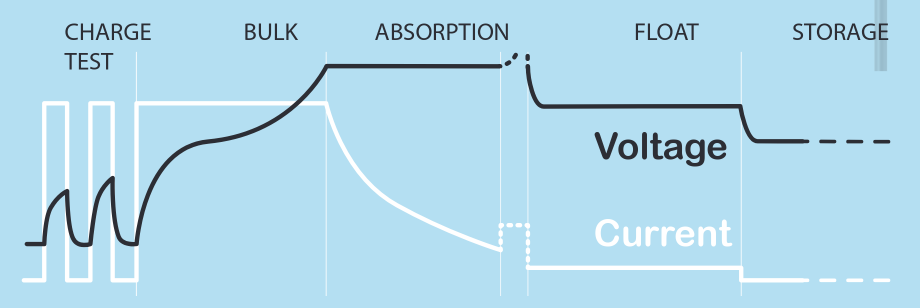

Am inclus și o imagine cu MXS 5.0.
Posted (edited)
1 hour ago, BulletDyer said:
Între timp am înțeles că pe produs este de fapt un grafic cu tensiunea în partea de sus și curentul în partea de jos, de pe parcursul încărcării (sursa: un webinar de pe site-ul CTEK și informațiile de pe site-ul Victron Energy — am adăugat un grafic de acolo — legate de încărcătorul auto pe care îl produc).
Pai nu snt aproape identice, graficul din poza cu desenul de pe incarcatorul tau?
Nu as fi foarte surprins ca tehnologia din cele doua incarcatoare sa fie cat se poate de asemanatoare.. daca suprapui "graficul" de sus peste cel de jos de pe carcasa.
Edited by bimmer90f30
Graficul din poză este cam același cu cel din poza MXS 5.0 de mai sus, dar eu am CT5 Time to Go (poza mai jos). Tehnologia și „graficul” de funcționare este același în MXS 5.0 și în Time to Go, dar ultimul nu indică care stadiu din cele 8 este cel activ.
