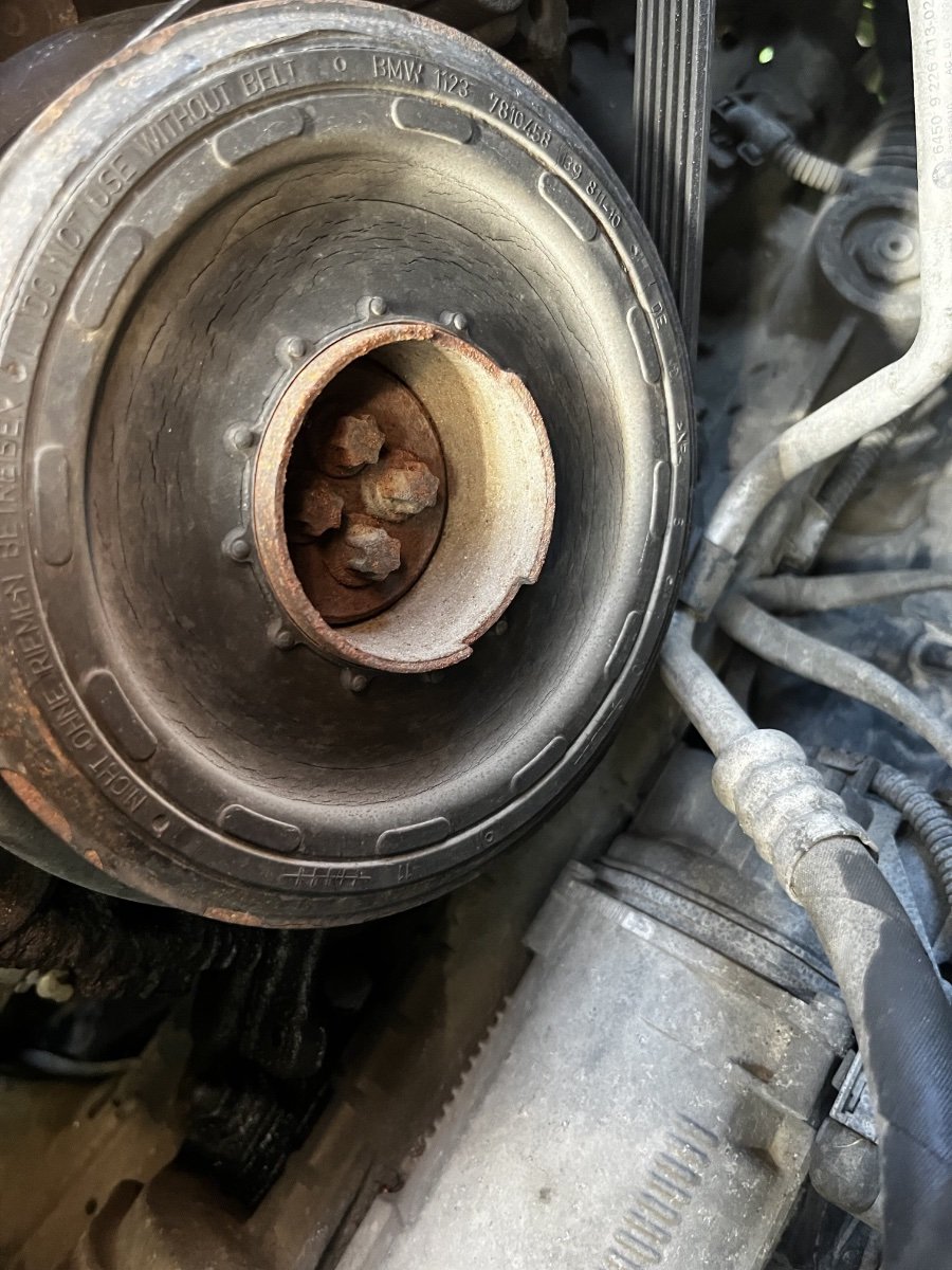

Fulie BMW e90 n47 184cp
3 hours ago, Alex413 said:
Salut, am observat ca fulia de la arborele cotit are niște crăpături, întrebarea mea este dacă mai merge 2-3 luni sau trebuie schimbată urgent (în astea 2-3 luni aproximez ca o sa fac in jur de 2500 +\- km)
Numara cate lucruri sunt trase de curea de accesorii si asa afli cate nu o sa iti mai functioneze la masina cand isi ia zborul efectiv fulia motorului..
In schimb, motorul o sa traga un pic mai bine. 🤠
(Pompa de racire e probabil electrica)
Schimba urgent si cauta sa pui calitate, pentru a nu mai umbla inca o data.. Corteco e firma care face fuliile bmw.
Edited by bimmer90f30
3 minutes ago, töffefe said:
Trebuie schimbata urgent, considera-te norocos daca ajungi la service pe roti, la mine a fost nevoie sa chem platforma.
La mine n-am mai mers directia, la dinozaurul meu.. Curbe? Ciu-ciu..
