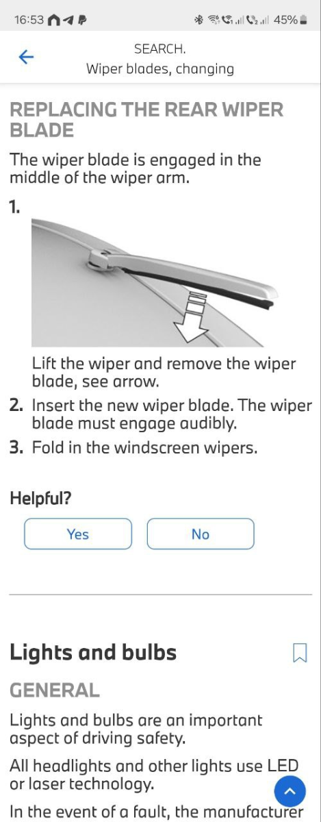

Eu vreau doar sa curat sub el, dar chiar nu stie nimeni cum se schimba sau se umbla la el? Pare blocat in pozitie si nu il pot ridica.
Oare nu am tras eu suficient de el in sus de frica sa nu il rup? Stiam ca cele din fata le aduci in pozitie de schimbat automat, dar cu cel din spate nu ma descurc.
3 minutes ago, BMS921 said:
Nu ai "tutoriale" din alea de genul "how to", in meniul mașinii? Sunt un soi de animații, la F-ul meu exista, la astea mai noi....nu știu 😊
Cred ca sunt, dar nu ma duc in masina, am manualul in aplicatie pe telefon, dar tot ce scrie e in poza de mai sus.
Sa inteleg ca doar ridic capacelul si apoi il pot ridica si pe el?
