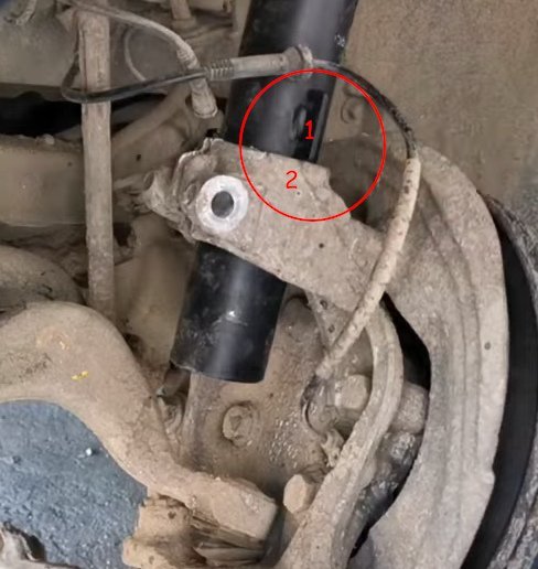

@obioan O cauza posibila, dar pe care eu o consider improbabila, este ca amortizoarele sa nu fi fost introduse la maxim in urechea lor din fuzeta (poz "2" din poza de mai jos). Pe corpul amortizorului este sudat un limitator ("1", in poza de mai jos). La instalare, amortizorul trebuie introdus pana cand limitatorul atinge fuzeta. Este foarte usor sa verifici. Dar, repet, este putin probabil; daca aceasta este cauza, inseamna ca cei de la service au lucrat neglijent.
