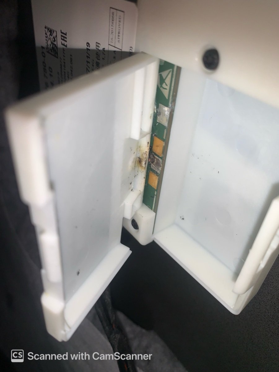

Salut asta am pățit și eu :am
fost la BMW și au spus ca posibil să fie bateria terminată am cumpărat baterie și am desfăcut să o pun când am găsit asta(poză mai jos) am fost iar la reprezentanta și ei au sunat la garanție au spus ca ei nu plătesc înlocuirea modului.Pana la urma am fost la un băiat și mi-a dezactivat SOS’ul acum nu-mi mai apare nimic în bord .O prostie cu garanția asta ,am mai și plătit pe 3 ani cică ,,garanție la toată mașina “de parcă am făcut eu ceva să se ardă modulul acela …

Si mie mi-au spus ca se poate dezactiva dar nu o sa mearga SOS-ul sau aveam optiunea sa pun un modul mai ieftin care costa 300 euro si totul functiona normal dara fara Connected Drive.
Modulul original pe care l-am comandat a costat 4500 lei si vine direct de la BMW cu eSIM inregistrat in baza lor de date si toate cele astfel incat sa fie totul ca si cand nimic nu s-a intamplat.
