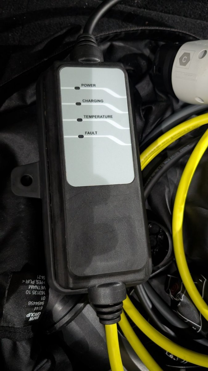

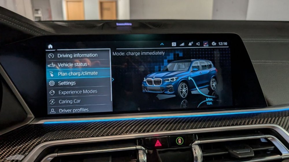

Credeam că mașina poate primi și 16A, asta e maxim 10A.
In cât timp se încarcă cu ăsta? 11h?
Încă ceva, voi ce încărcătoare folosiți?

Bmw flexible charger cu cablul de priza monofazat albastru pentru 16A.Din puncte meu de vedere e fain ca e portabil dar am și suportul original cu care sta prins pe perete și pe care poți sa infasori și cablul.
https://shop.bmwusa.com/products/detail.61905A13A62.html
am preferat asta în detrimentul stațiilor no name pentru siguranță.
Edited by tzucul
  • Thanks 1

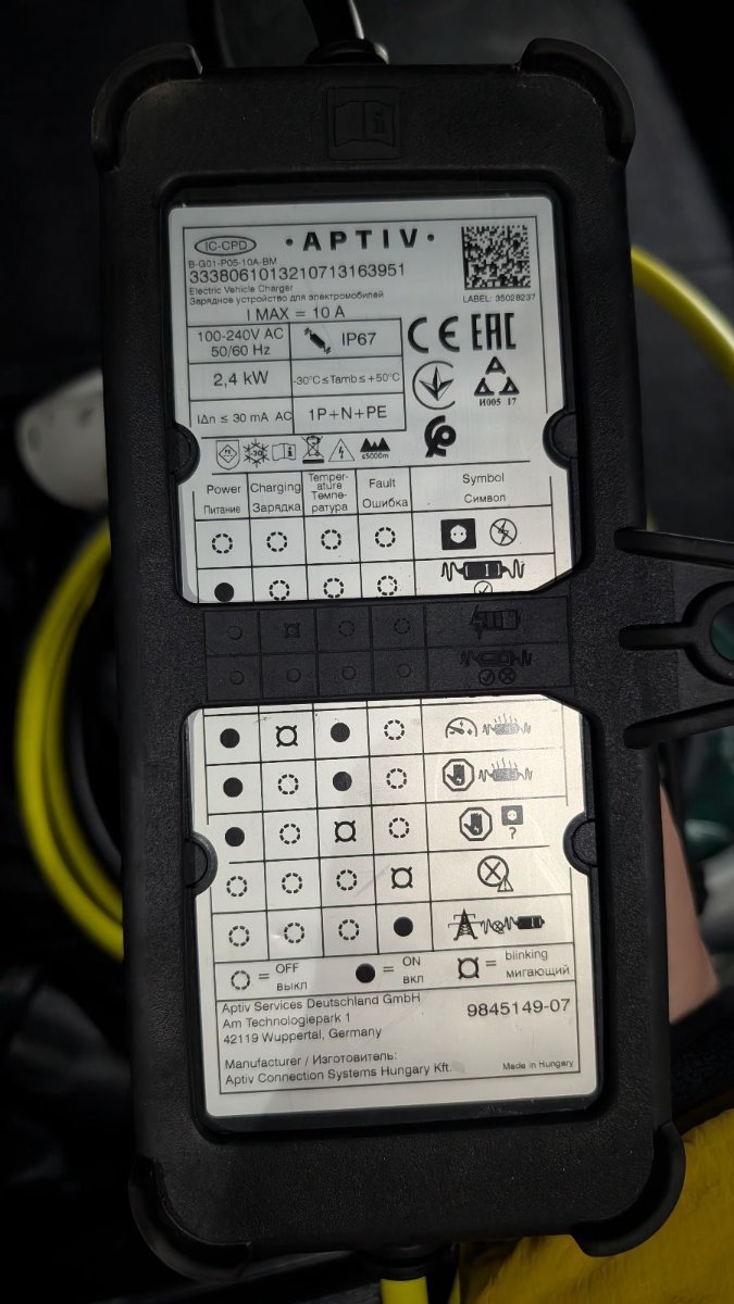

Mda... problema este aici : "Încărcătorul BMW Flexible Fast Charger 2.0 este un încărcător mobil pentru domiciliu pentru toate vehiculele electrice. Cutia de control și priza domestică alcătuiesc încărcătorul Flexible Fast Charger 2.0. Cu această combinație, la prizele domestice se poate obține o putere de încărcare maximă de până la 2,3 kW (10 A)."
Ca sa incarce cu 16A trebuie folosit adaptorul pentru trifazat si sa il legi la priza trifazata.

Asta ar fi de a dreptul stupid, scrie pe el 220V, 16A. Trifazat pt 3kW pare overkill.
Sper că nu e asta și e o setare ce ne scapă 🙂
Edited by PiscotAtomic99
Din pacate nu este nici o setare. Setarea este adaptorul / tensiunile pe care le furnizeaza :
Asta scrie la daptorul de priza obisnuita:
Detalii despre produs
Numărul de articol: EI002709
Cablul adaptor de 10 A și cutia de control alcătuiesc încărcătorul Flexible Fast Charger 2.0. Cu această combinație, la prizele domestice se poate obține o putere de încărcare maximă de până la 2,3 kW (10 A).
Si asta la daptorul pentru priza trifazata:
Numărul de articol: EI00270H
Cablul adaptor BMW CEE de 16 A (roșu, trifazic) permite utilizarea BMW Flexible Fast Charger 2.0 la prizele industriale roșii CEE de 16 A. Acesta mărește puterea de încărcare a încărcătorului BMW Flexible Fast Charger 2.0 până la 11 kW. Încărcătorul Flexible Fast Charger 2.0 și adaptoarele acestuia nu sunt compatibile cu încărcătorul Flexible Fast Charger 1.0 și viceversa.
