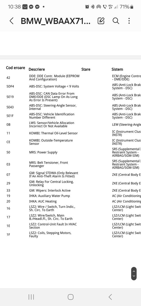

Am un bmw e46, 318d 2.0 116 CP diesel
Ieri in mers mi s a oprit de 2 3 ori motorul, dar a repornit. S a oprit la un moment dat fara sa mai opreasca.
Am incercat cu spray, porneste din spray dar nu sta pornita. Sta pornira doar daca o alimentez incontinuu cu spray. Am tras o, nimic. Nici fum nu scoate.
A mai patit cineva?
Atasez si erorile de pe tester!

Daca o schimb cu alta, trebuie codata? Ca la injectoare?
Am desfacut conductele de la injectoare si baga motorina. E posibil sa nu bage cu presiune suficienta?
Nu trebuie codat in schimb se pune la punct.
E posibil sa nu fie comandate injectoarele cum/cat timp trebuie tocmai datorita partii electronice, cum ai primit deja explicatii.
Cauta sa o repari/inlocuiesti cu garantie.
